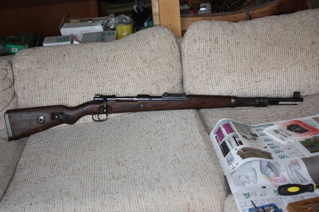

Faudra que je sorte le mien, lui aussi byf 43 sauf qu'en dehors de la portiere du magazin, il est monomatricule et porte les poincons de controle 135 comme il se doit. Voici quelques photos pas trop bonnes en attendant.
![BYF 43 zf 41 - Page 2 Img_2910](https://i.servimg.com/u/f55/16/82/91/44/img_2910.jpg)
![BYF 43 zf 41 - Page 2 Img_2911](https://i.servimg.com/u/f55/16/82/91/44/img_2911.jpg)
![BYF 43 zf 41 - Page 2 Img_2912](https://i.servimg.com/u/f55/16/82/91/44/img_2912.jpg)
Il a souffert de l'exterieur, mais le canon est superbe, on voit que son proprietaire en a pris soin.

Rien qu'à la découpe du bois et à sa finition on voit tout de suite le tout bon du tout bon !
Bravo superbe pièce de terrain.

Merci! C'est aussi pourquoi je ne me precipite pas sur le premier montage repro venu, cela serait dommage. Je vais chercher en original sans me presser pour trouver de l'homogene au niveau date pour ne pas que ca jure.

Merci Oxi81 et Voigtlander ,je vais définitivement me ranger à vos conclusions et m'enlever de l'idée que cela puisse être une réparation de terrain .
. Salade de piéces oui et non ,il y a deux numéros d'armes différents ,mais comme dit je vais privilégier votre hypothése sans plus me poser de questions .Je vous en remercie trés cordialement ,étant néophyte il me fallait une petite "poussée" pour pouvoir prendre la décision de lui trouver une culasse 98k .J'en ai bien une mais elle provient d'un 98k reconvertie en carabine de chasse et la boule du levier a été meulée (plate ) est ce réparable ?
@Mezigot ,superbe piéce ! est ce une arme de "famille" ? Quel est son numéro ?ou tout du moins sa série ? Le mien est de la lettre "k".
La découpe de crosse est bien identique ,cela peut il servir de repére en vu d'une "authentification" avant achat ?
Il en a été presenté un derniérement ,démasqué rapidement par les grandes pointures de cette communauté dont la découpe de crosse n'étais visiblement pas "glop" en comparaison .
Merci encore pour votre aide à tous .
@+![salut](/users/2915/75/04/29/smiles/3207067574.gif)

Mézigot il est magnifique camarade, j'en salive j'en salive

Solitaire du 57 a écrit:@Mezigot ,superbe piéce ! est ce une arme de "famille" ? Quel est son numéro ?ou tout du moins sa série ? Le mien est de la lettre "k".
Pas une arme de famille, mais que j'ai eue par un pote, tout emballe pour Noel. Le seul hic, l'animal avait marque "Joyeux Noel 1943" dessus... La mienne est aussi de la serie k, mais avec un No de serie environ 20000 plus eleve.
Bijoux66 a écrit:Mézigot il est magnifique camarade, j'en salive j'en salive![]()
Et oui, dire que pour le meme prix, j'avais le choix entre celui-la, une SMLE Australienne ou un Steyr M.95, inutile de te dire que le choix a ete assez rapide...
Y'a plus qu'a lui trouver une lunette avec montage ad hoc.

Hypothèse 2 : ré-utilisation d'un canon d'occasion.
A suivre ....
![BYF 43 zf 41 - Page 2 Marqua10](https://i.servimg.com/u/f55/16/75/31/76/marqua10.jpg)
![BYF 43 zf 41 - Page 2 15-mar10](https://i.servimg.com/u/f55/16/75/31/76/15-mar10.jpg)
https://www.tircollection.com/t17153-k98-bnz4-bois-a-nourrir-ou-pas
Détail important : le canon.
Il possède un poinçon ".2", qui pourrait être comparé au "0,2" bien connu et typique des 98k recanonnés en arsenal.
D'ailleurs, concernant le n° de lot du canon, il me semble y voir les 2 chiffres de la date "36"(?) avant son code 9295.
Hypothèse 1 : une pièce issue d'un stock ancien.
Ces marquages sont assez atténués, peut-être suite à un polissage (ou un usinage) en règle.
A suivre ....
jackdaniels- Pilier du forum
- Nombre de messages : 2118
Re: BYF 43 zf 41
Là tu me passionne ! j'avais cru lire (comprendre ...) que le 02 pouvait correspondre à un deuxiéme canon ,mais je ne saurai en dire plus ....encore moins affirmer quoique ce soit .Si tu as une quelconque reponse à cette question soit en remercié mille fois![]()
Merci de ta coopération .
Mais de rien, je vois d'ailleurs avec plaisir que d'autres membres plus verses que moi dans les armes du 3e Reich on repondu. Je vais tout de meme fouiller dans le bouquin sur les variantes "sniper" de la K98k et tout specialement la ZfK98k. Un peu de patience...
![BYF 43 zf 41 - Page 2 72113](/users/2915/75/04/29/smiles/72113.gif)
Mezigot- Pilier du forum
- Nombre de messages : 2064
