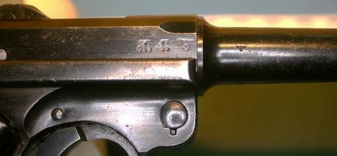

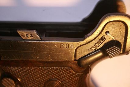

Je prends enfin le temps de mettre en ligne les photos de mon luger VOPO acheté il y a un peu moins d'un an. Il tire bien mais est très sensible aux munitions utilisées. Il semble un peu allergique aux Sellier & Bellot subsoniques, je vais tester des S&B en 115 grains après qu'un armurier ait un petit peu pincé les lèvres du chargeur, ce qui provoquait, selon lui, les troubles d'alimentation.
Si les spécialistes acceptent de se pencher sur cette arme, je serais heureux d'en savoir plus sur celle-ci, tant du point de vue historique que du point de vue qualité de l'arme du point de vue collectionneur).
Je n'ai pas l'impression de m'être fait roulé dans la farine, mais sait-on jamais... je reconnais mon ignorance face aux experts qui font partie de ce forum.
Il s'agit d'un Mauser de 1941 capturé par les russes.
Place aux photos :
Je pense qu'il y en a assez pour juger la qualité de ce Luger acheté pour 800€ il y a un peu moins d'un an à Bruxelles.
Merci d'avance pour tous vos cmmentaires même négatifs.

Il a encore fière allure ton pistolet Jean-Pierre !
En dehors des plaquettes spécifiques ,J'aimerais connaître les signes distinctifs que son affectation "Vopo" l'a marqué ?
Car , en dehors des poinçons d'épreuve Allemands sur le dessus interne de la carcasse je ne vois pas .
Merci pour ton beau sujet photo en tout cas . Comme je les aime

Merci Leboulanger,
En fait il n'y a qu'un seul marquage est allemand, une sorte de soleil flamboyant, et qui se trouve près du matricule, juste au dessus du " take down lever ". Regarde bien la photo en incidence rasante, je crois que c'est l'avant dernière photos de ma série.

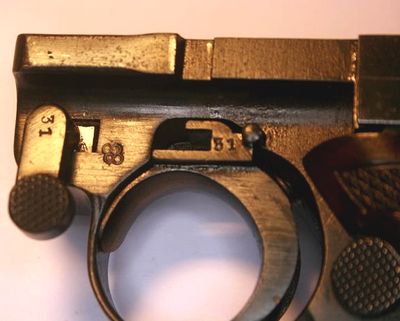

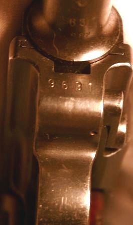

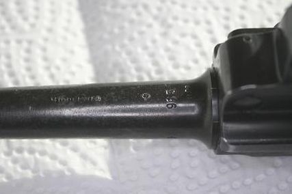

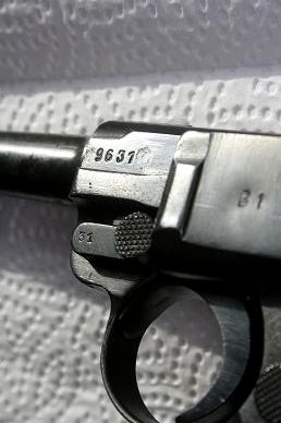

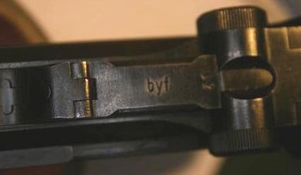

Ce P 08 Mauser byf 41, poinçons nazies aigle 655, est un beau Vopo, si l'on peut dire, car on voit, souvent, des remontages, des mélanges des différents fabricants sur ces Luger!
Dans le cas présent, c'est tout du Mauser!
Je constate que la portière a été changée et re numérotée, que le chargeur a un corps d'origine mais un nouveau fond en aluminium installé, lors du reconditionnement, que les plaquettes bois ou bakélite, d'origine, ont été remplacées, et que l'arme a été commercialisée en Allemagne de l'Ouest, car on note la présence de poinçons d'épreuve d'après guerre.

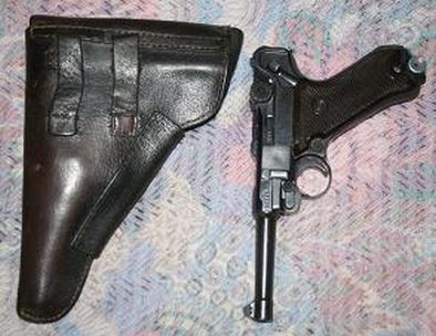

Enfin, l'arme est logée dans un étui Vopo, à ce qu'il me semble.

Ton etui semble etre un de P 38 2eme modéle...l'etui. vopo est un dérivé ?

zouaverifle a écrit:Ton etui semble etre un de P 38 2eme modéle...l'etui. vopo est un dérivé ?
ZR
En effet, il est du même style!

Merci amigo...marrant la pochette de l'outil du P08 sur ce genre d'étui....

Mais au sujet de l'étuis je pense que c'est le bon modèle si je me réfèrre au site suivant http://www.p38guns.com/Luger%20Soviet.htm.
