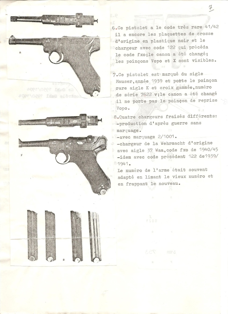

Les Luger "Vopo"
Lisez ce qui a été écrit dans les années 80:
P08 VOPO PHOTOS Vopo_010
P08 VOPO PHOTOS Vopo_011
P08 VOPO PHOTOS Vopo_012
P08 VOPO PHOTOS Vopo_013
P08 VOPO PHOTOS Vopo_014
P08 VOPO PHOTOS Vopo_015
P08 VOPO PHOTOS Vopo_016
P08 VOPO PHOTOS Vopo_017
A part le fait qu'un Luger Vopo n'est pas attractif, il n'en demeure pas moins qu'il peut être très valable pour le tir, les canons ayant souvent été changés et peu usés.
