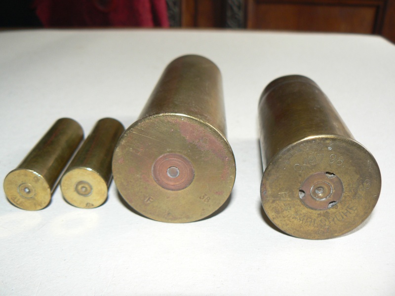

Ci-jointes les photos de douilles qui ne sont pas de gros diamètre l'une est la plus vieille elle date de 1903. Les plus petites sont de calibre 16.

Message  montagnard25 Dim 12 Jan 2014, 11:41
salut,
peux tu me dire les marquages aus culots ainsi que leur diametre respectif dans le logement de l'obus(pour les deux première je penses a du lance fusée francais)
cdlt,
valentin

Message  Invité Dim 12 Jan 2014, 16:37
montagnard25 a écrit:salut,
cdlt,
valentin
Diamètre extérieur environ 17 mm et hauteur 60 mm il y a de marqué 16   ATE. Après la plus grosse a au cul marqué 1   38   MR   F elle fait 38 mm de diamètre et 114 mm de haut. Ensuite la dernière est allemande marquée "KARLSRUHE" C/97 98   III   1903   67 diamètre 37 mm hauteur 93 mm, toutes sont a bourrelet. Voilà tu as tout.  Petites douilles (très petites) 72113

Message  montagnard25 Dim 12 Jan 2014, 17:09
bon alors,
les petites sont des douilles de calibre 16 (soit 16.8mm) pour fusil de chasse bien sur, elles on été fabriquées par les ateliers de fabrications de toulouse certainement fin 19 tout debut 20eme
pour la deuxième, sa se complique, pour moi c'est soit:
une douille pour canon de 25mm antichar dit de salut(a blanc)
ou alors une douille de 25mm antichar recoupée
MR pour manurhin
1 pour le numero de lot et 38 pour l'année
F et le fournisseur de metal(je ne connais le nom)
pour la troisième, douille de 37mm pour la 3.7 masch.K. (canon automatique maxim de 3.7cm)
fabriquant: patronen fabrick karlsruhe
fabriquée en 1903
cdlt,
valentin

Message  Dominique Dim 12 Jan 2014, 19:45
A voir les marquages que l'on devine à peine, ça pourrait bien être des cartouches calibre de chasse mais de fabrication en arsenal destinées à l'armement des supplétifs pendant la guerre d'Algérie
Ensuite il y a eu les mêmes munitions avec des étuis en acier phosphaté. Cela permettait une bonne résistance mécanique et présentait un aspect "sérieux"
qui compensait la faiblesse de l'armement, avec l'avantage en cas de porosité ou de défection de ne pas laisser des armes efficaces passer à l'ennemi.

Message  montagnard25 Dim 12 Jan 2014, 20:18
bonjour,
alors la je ne saurais dire, mais c'est possible puisque la manufacture de Toulouse est une manufacture militaire, j'ai juste pu apprendre que c'est cartouches on étés produite dans l’immédiat après guerre(et pas debut 20 eme comme je le pensais).
cdlt

Message  Invité Lun 13 Jan 2014, 08:44
Sur ces petites douilles c'est très lisible (enfin pour moi) la photo n'est peut-être pas claire mais je lis très bien ce qu'il y a d'écrit.
Ce qui est surprenant et j'ai oublié" de le préciser c'est que la douille centrale (la plus longue) a une épaisseur colossale : 11/10èmes  Shocked  comparé aux autres qui sont nettement plus fines.  Shocked

Message  Winchester 1866 Lun 13 Jan 2014, 10:27
La douille de 37 mm X 93 est une 3,7 cm (37 mm) qui a été fabriqué par de nombreux pays : France, Russie, Angleterre, Amérique, Allemagne, ...
Celle-ci a été fabriquée à Karlsruche. il serait intéressant de connaître le marquage sur l'amorce ...
Probablement modèle ?? C/97 98 je n'ai rien en archive 1897/1898 ???
Elle a été fabriquée pour la marine car le mois de fabrication est en chiffres romains autrement c'est les deux premières lettres du mois.
cette douille à pu être utilisée avec le canon Maxime Automatique de marine 3,7 cm (Masch. K) et aussi l’antiaérien M. Flak ou le canon revolver Rev. K ...
Une utilisation particulière également pour la douille seule avec le mortier d'accompagnement du système Delaunay calibre 75 mm modèle 1923 récupéré par les allemand.
Date de fabrication (III 1903) Mars 1903

Message  montagnard25 Lun 13 Jan 2014, 12:19
carbone14 a écrit:Sur ces petites douilles c'est très lisible (enfin pour moi) la photo n'est peut-être pas claire mais je lis très bien ce qu'il y a d'écrit.
salut,
sa confirme donc ce que je pensais, a savoir une douille de 25mm antichar francais recoupée

Message  Winchester 1866 Lun 13 Jan 2014, 13:39
salut,
ça confirme donc ce que je pensais, à savoir une douille de 25mm antichar francais recoupée
Oui, c'est probable et en complément d'informations :
ça serait une douille recoupée 25 X 193 R obus pour le canon antichar lèger Hotchkiss 25 SA-L Mle 1934, éventuellement pour les canons modifiés par l'arsenal de Puteaux Mle. 1937 et 1939.
Produite par la Fabrication de Machines du Haut-Rhin (MANURHIN)
Le F c'est le fournisseur du métal de la douille : La Tréfilerie Laminoirs de la Méditerranée situé à Saint Louis.

Message  Invité Lun 13 Jan 2014, 13:53
salut,
Après examen elle parait recoupée en effet.

Message  Invité Lun 13 Jan 2014, 13:54
Winchester 1866 a écrit:La douille de 37 mm X 93 est une 3,7 cm (37 mm) qui a été fabriqué par de nombreux pays : France, Russie, Angleterre, Amérique, Allemagne, ...
Lot N° 888
Aucun marquage sur l'amorce.

Message  Winchester 1866 Lun 13 Jan 2014, 17:04
Les douilles de calibre 16 proviennent de ATE Atelier de construction de Toulouse.
La longueur de 60 mm me chagrine. Normalement, neuves, elles font 65 mm.
l'explication serait de multiples rechargements qui ont entraînés de multiples retouches de la longueur  Question

Message  Invité Lun 13 Jan 2014, 17:15
et pourtant il n'y a pas de trace de "recoupe" elles sont bien entières. Je n'ai pas d'explication. Tu as trouvé l'origine du fabricant c'est déjà très bien.  :chinese:

Pour la douille de 25 Hotchkiss coupée, j'ai mesuré au pied à coulisse, sur la mienne (qui n'est pas coupée ...) un diamètre d'un peu plus de 40 mm à la hauteur de 114 mm.
... ça correspond à peu près ...
Pour les cal. 16 et 12 (et sans doute plus gros ...), il existait, dans le passé, des cartouches à douille* métallique rechargeable, pour les colonies ...
Mon père en avait, en 12, avec, près du bord, des trous faits d'origine pour y placer des croisillons, ta douille a peut-être été raccourcie pour supprimer ces trous, qui peuvent étonner quand on ne connaît pas ?
...hypothèse ...

Voici une photo de l'ogive de 25 mm entièrement en métal cuivreux et usinée
[url=Petites douilles (très petites) 25_mm10]
