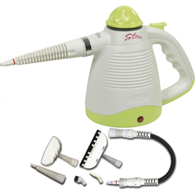

Message  fcrozet Dim 01 Déc 2013, 18:46
vous n'avez pas idée de ce qu'on peut faire comme boulot avec ce genre de petites centrales vapeur à 3 francs 6 sous.
Impérial (ou royal ou révolutionnaire selon l'époque de l'arme!) pour la poudre noire, la graisse séchée, la cosmoline...Degraissage intérieur du canon 942193
Degraissage intérieur du canon Nettoy10
Testé sur Mosin Nagant de stock...Degraissage intérieur du canon 335982 et des dizaines de vieilleries et tous les WE quasiment pour le nettoyage de mes PN.
