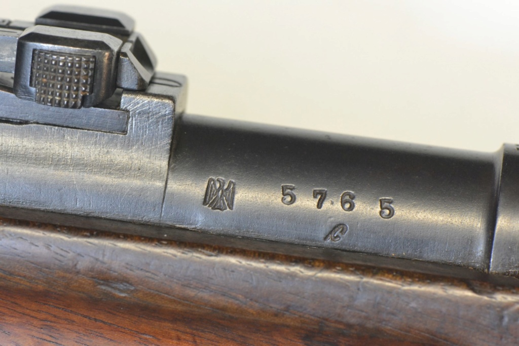

Des commentaires et une hypothèse très intéressante de nos amis américains: si j'ai bien compris (je n'y connaît rien en rechambrage ou recalibrage
), ce fusil aurait été rechambré en calibre de chasse(?) avec une découpe de la base du canon (près du boîtier). Lors de cette transformation, cette partie du canon aurait été tournée de presque 1/2 tour, d'où l'emplacement du numéro de série - curieusement en effet - sur le haut, alors qu'à l'origine, il aurait donc figuré juste au-dessus du bois, à gauche, à peu près aligné avec celui du boîtier...
... ce qui signifie du coup que le marquage SS se retrouve... lui aussi à nouveau visible, côté droit, également au-dessus du bois.
Le seul "hic" peut-être alors, c'est que, si je visualise bien, il aurait été "à l'envers" par rapport aux autres marquages
Est-ce possible (après tout, ce serait comme un poinçon - sans véritablement de "sens" -, plutôt que comme un N° de série de boîtier - toujours à l'endroit).
Ou bien est-ce la preuve qu'il s'agit d'un faux?
Et tout ceci se tient-il?

Re: Quid du 98b ?
Ah oui, c'est vrai.
Le passage de 8X57 en 8X54 (?) a entrainé la réduction de la chambre et donc, ton canon a été vissé davantage dans le boitier.
3/4 de tour en plus, on dirait.
Ton marquage SS devait donc se trouver originellement à "l'air libre". Au ras du bois coté droit, si je me trompe dans mes calculs savants

Re: Quid du 98b ?
Exactement! Mais dans ce cas :
Le seul "hic" peut-être alors, c'est que, si je visualise bien, il aurait été "à l'envers" par rapport aux autres marquages![]()

Re: Quid du 98b ?
Aucune idée, mais s'il s'agissait d'un faux, pourquoi le faussaire l'aurait il tapé à l'envers?
Quitte à faire un faux, on le fait le plus véridique possible, non?

Re: Quid du 98b ?
C'est aussi mon avis.
Même s'il y a de sacrés tordus
Du coup, cela invalide certains commentaires que j'avais pu avoir du côté US me disant qu'il s'agissait d'un faut, justement étant donné qu'il était invisible!
Par contre j'ai beau chercher, je n'ai jamais trouvé aucun marquage ou poinçon ne serait-ce qu'approchant sur une arme à feu (seulement parfois sur du matériel, des cartouches ou - si je me souviens bien - des manches de grenades).

Le marquage est sur la première photo.

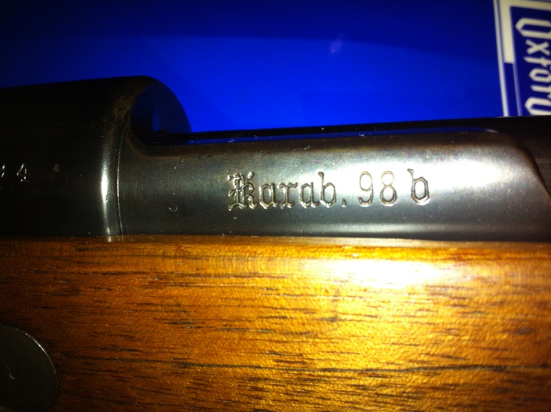

Je parle du marquage de type : karab98b, mod.98, rien... ?

Voilà le marquage....

Oui, je demandais ça car si une majorité de Kar98b portent le marquage karab.98b, certains modèles tardifs (à partir de 1934 je crois) portent effectivement le marquage mod.98. D'autres encore n'ont rien de marqué, et de rares exemplaires auraient Gew.98 (pour ma part, jamais vu)

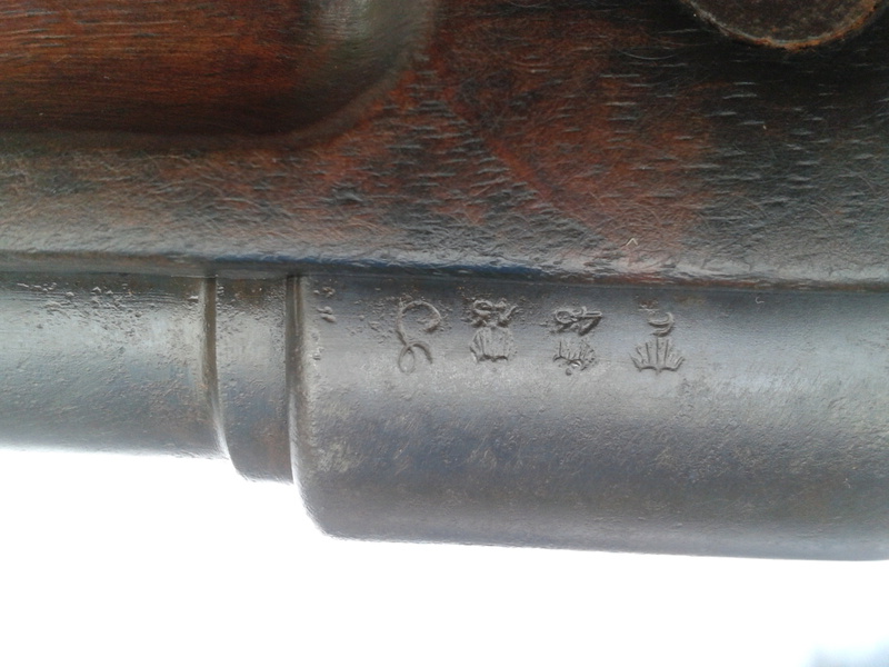

Bonsoir messieurs,
Je déterre le post car on me propose un K98B et comme celui de notre ami, il me semble que le marquage du numéro de série sur le canon est décalé vers le haut alors qu'il devrai être aligné avec celui du boitier.. Il laisse apparaitre les 3 poinçons sensés être masqués par le bois. Je pense que le marquage du calibre du canon au sommet du boitier 7,90 est aussi décalé à droite.
A mon sens, le canon a forcément été raccourci et vissé un peu plus dans le boitier ce qui explique ce décalage. Je pense à un passage en 8x60S et à une remise en 8x57 en raccourcissant le canon, le tout sans passer par un pro et le BE..
Le vendeur semble de bonne foi, je ne l'incrimine pas. J'attends ses explications sur le sujet.
Qu'en pensez vous?
Voici celui qu'on me propose et qui pose souci avec les marquages du canon en déclage:
Et voici celui de l'ami Jackdaniels qui est de la même série et conforme pour comparer, on voit bien la différence:

Re: Quid du 98b ?
L'hypothèse d'un raccourcissement du canon pour un passage de 8x60S à 8x57JS (c.à.d -2mm sur l'épaulement) n'est pas plausible car son épaulement en appui sur le boitier serai diminué d'autant (la cote de 5mm serait passée à 3mm)
Ce n'est pas le cas ici.
Pourquoi le marquage du n° de série sur le canon est-il décalé vers le haut ?
Peut-être parce que la présence des 3 poinçons de contrôle ne le permettait pas
Bonne réflexion, à suivre
JM
JM

Re: Quid du 98b ?
Hello
Non ils ont tous ces 3 poinçons qui sont non visibles masqués par le fut.
De la jonction du canon/boitier à la bouche, le canon mesure ici 725/725mm.. un propriétaire de 98b peut mesurer le sien?
Perso je pense que c est un ancien rechambrage 8x60 ou 8x64 qui a ete modifié en 8x57 apres 2013 par raccourcissement du canon.
Attendons d autres avis!
Merci de ton retour
Damien
Merci de ton retour
Damien

à mon avis canon remplacé la police du "c" est différente ( il faudrait confirmer le waffenamt il me semble lire 63 ) comme le dit john mauser décalage du S/N à cause du positionnement des poinçons de contrôle fournisseur après montage de ce dernier .

Re: Quid du 98b ?
Et bien non, ce n'est pas possible, à moins d'avoir inventé le tour à épaissir ... mais peut-être que M. Verchère en possède un ?indianadam a écrit:Perso je pense que c est un ancien rechambrage 8x60 ou 8x64 qui a ete modifié en 8x57 apres 2013 par raccourcissement du canon.
JM

Re: Quid du 98b ?
Ok merci.
Celui de Jack a pourtant les memes poinçons masqués par le fut.

Re: Quid du 98b ?
Hypothèse effectivement intéressante,toulon44 a écrit:à mon avis canon remplacé ( il faudrait confirmer le waffenamt il me semble lire 63 )
Dans le cas d'un remplacement du canon, bien vérifier si présence d'un quatrième poinçon de contrôle sur le côté droit du boitier de culasse, à côté des 3 poinçons réglementaires. Déjà vu en ce qui me concerne ...
JM

Re: Quid du 98b ?
ou d'une marque de dépôt sur la crosse , Su quelque chose ou autres .John MAUSER a écrit:Hypothèse effectivement intéressante,toulon44 a écrit:à mon avis canon remplacé ( il faudrait confirmer le waffenamt il me semble lire 63 )
JM

Re: Quid du 98b ?
33 c'est bien SIMSON et 46 BSW
donc canon fourni par simson , mais quelle usine a monté ce fusil ? l'aigle d'épreuve n'est pas celui de simson
as tu d'autres photos de ce fusil , tu es sûr que ce n'est pas un 98M ?
j'édite : quel type de poinçon d'épreuve sur le canon ?
