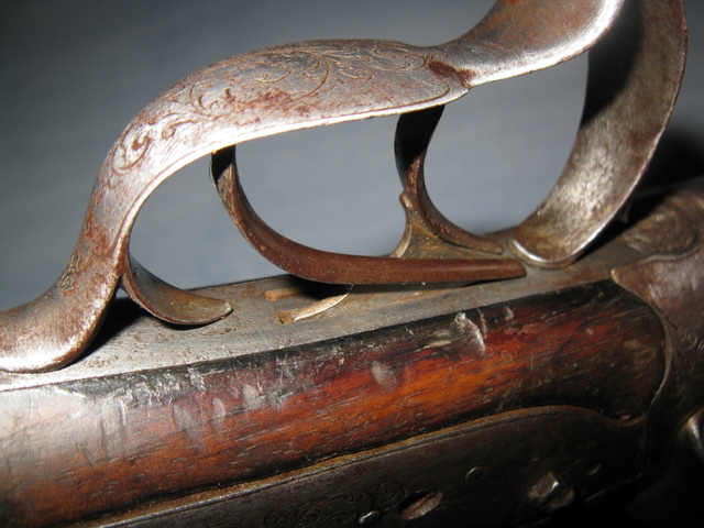

bonjour,
voici une restauration effectué il y a quelques temps, vous me direz, c'est un simple calibre 16 qui plus est belge^^... mais j'avoue avoir eu un petit coups de cœur(même si j'aurais préféré un gras 74 ....), en plus je me suis fait la main dessus
sur ce fusil, une noix est cassée, et vu que je ne vais pas tiré avec, cela ne généra en aucun cas
a son arrivée( )
après un leger nettoyage de surface:
l'avancement du nettoyage, ca reviens bien
le fusils démonter après un grand nettoyage(beaucoup de rouille enlevée)mais aussi après plusieurs heure de dégrippant, chalumeau....:
le ressort de rappel des deux détentes était tordu, je l'ai remis droit:
un petit remontage:
le reste de rouille sur le pontet a été enlevé
un chien de mis:
le deuxième, et voila la bête finis...

jolie bestiole, belle restauration de la mécanique pour les bois tu n'a rien fait?

bonjour et merci a vous pour votre commentaire.
pour les bois, je l'ai légèrement poncé(paille000) puis passez un petit coup d'huile lin, j'aurais pu le lessivez a la lessive st marc puis le reteinter (car la teinte et pas suberbe) mais vu qu'il reste un bon petit jus sur la carcasse, j'ai préférer le laissez comme cela.
