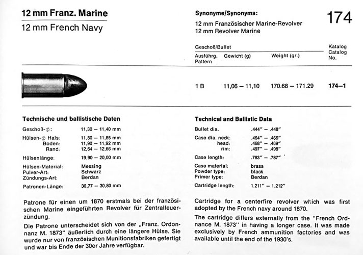

Tout à fait d'accord !!!!
L'article qui traite du rechargement est très intéressant même si l'on ne partage pas l'avis de l'auteur. Il se trouve en effet dans le cible N° 358 de janvier 2000. Cet article est au coeur d'une série consacrée au 1873 et beaucoup plus intéressante que les malheureux articles de cette année. Cette série court du numéro 356 au numéro 360.
Pour conclure, voici une photo de la cartouche que je tire dans mon 1874 civil. Je ne préfère pas vous donner la recette parce que cette cartouche ne rentre que dans mon arme...
![rechargement 11mm pour 1873 Muniti10](https://i.servimg.com/u/f85/11/25/39/20/muniti10.jpg)

Bonjour Verchère
Tout d'abord un grand merci pour ces éléments de réflexion qui rejoignent les miens.
Tout d'abord je ne me posais pas trop de questions et n'étant pas équipé de tour, plutôt que de m'attraper des ampoules, j'ai commandé "pour voir"
quelques étuis HC-collection et un lot d"artisanal" qui était proposé sur Naturabuy. C'est la curiosité qui m'a fait découvrir par hasard que la profondeur d'alésage
est supérieure à la longueur des étuis standard.
Du coup je m'interroge sur cette info selon laquelle certains tireurs alèsent plus profond un barillet pour pouvoir y tirer une munition plus longue apparentée au 11mm "marine"
opération qui ne me semble donc pas forcément nécessaire... si toutefois ils sont tous alésés de la même manière que celui là !
Je suis bien d'accord avec toi sur la manière d'approcher la bonne cote et je pense même faire un moulage des chambres au Serosafe .... si j'arrive à remettre la main dessus
car lui aussi a subrepticement profité de mon déménagement pour aller se cacher je ne sais où...
Je me demande dans quelle mesure la longueur d'étui d’origine ne découle pas de la relative longueur de la balle elle même qui occupe une bonne place dans le barillet.
Les deux modèles de balles "modernes" plus courtes devraient permettre de gagner de la longueur d'étui en l'optimisant.
J'ai eu dans ma collection une cartouche "marine" mais c'était il y a longtemps.
Malgré tout j'ai un élément de comparaison grâce à un des deux Erelmeir & Brandt.
Concernant le graissage, celui des balles HC-Collection et Balleurope ne me semble pas très homogène (cordons de graisse incomplets)
je pensais donc les passer à l'Allox et les laisser sécher avant de m'en servir.
Et pour le "trop épais" du culot, sur les étuis de .44 mag Starline dont je dispose ça semble proche du cheveux et donc facilement adaptable sans qu'il soit besoin de recourir à un tour.
Pour les raccourcir en revanche![pale](https://2img.net/i/fa/i/smiles/icon_pale.gif)
![rechargement 11mm pour 1873 Ermeie12](https://i.servimg.com/u/f58/14/00/14/76/ermeie12.jpg)
![rechargement 11mm pour 1873 Ermeie13](https://i.servimg.com/u/f58/14/00/14/76/ermeie13.jpg)
![rechargement 11mm pour 1873 Ermeie14](https://i.servimg.com/u/f58/14/00/14/76/ermeie14.jpg)
EDIT : "J'ai eu dans ma collection une cartouche longue "marine" mais c'était il y a longtemps."
En revanche j'avais noté son marquage (tout comme les quelques 3000 Ctg que j'avais dans ma collection
2 \ A / 82 \ Mx

Dernière édition par Dominique le Mar 21 Mar 2017, 18:27, édité 1 fois (Raison : ajout)

La longueur des chambres pourrait bien avoir évolué sur les dernières années de fabrications, ainsi que le diamètre des sorties de chambre.
Ceux qui réalèsent les chambres, il me semble que c'est surtout pour les passer à Ø 12 mm cylindrique, afin de monter des balles de forme usuelle, et non à "culot rétreint".
Comme de toutes façons il n'y a pas de puissance à gagner en augmentant le volume de la chambre à poudre, il ne faut peut-être pas trop se creuser les méninges au sujet de la longueur de douille : sauf à être équipé pour inventer son propre profil de balles, le faible choix commercial disponible incite à faire "le plus long possible, pourvu que ça rentre avec un poil de jeu".
