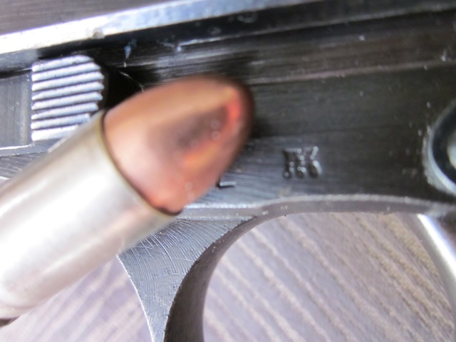

Pour compléter ce sujet , j'ai exactement les mêmes chargeurs accompagnant mon arme , qui porte d'ailleurs exactement les mêmes Wafenam WAa 359 .
C'est un AC 43 série "L" :
Chargeur P38 Img_5210
Chargeur P38 Img_5211
Chargeur P38 Img_5212
Chargeur P38 Img_5213
Chargeur P38 Img_5214
J'ai toujours des difficultés avec les photos "Macros" mais c'est bien le Nr WAa 359 tout partout .
Seul truc un peut surprenant , ce WAa est frappé à l'endroit sur un chargeur et à l'envers sur l'autre . Pourtant exactement au même endroit .

Ce sont les mêmes chargeurs, mais pas EXACTEMENT, la Boulange ...salut
... car la désignation est suivie du "v" dont je parle un peu plus haut ... ce qui est normal car ton arme est d'octobre/novembre 1943 Wink

Autant pour moi Brave Feder :
Chargeur P38 Dscn1011
tu as conservé une excellente vue ! Chargeur P38 3361380237
