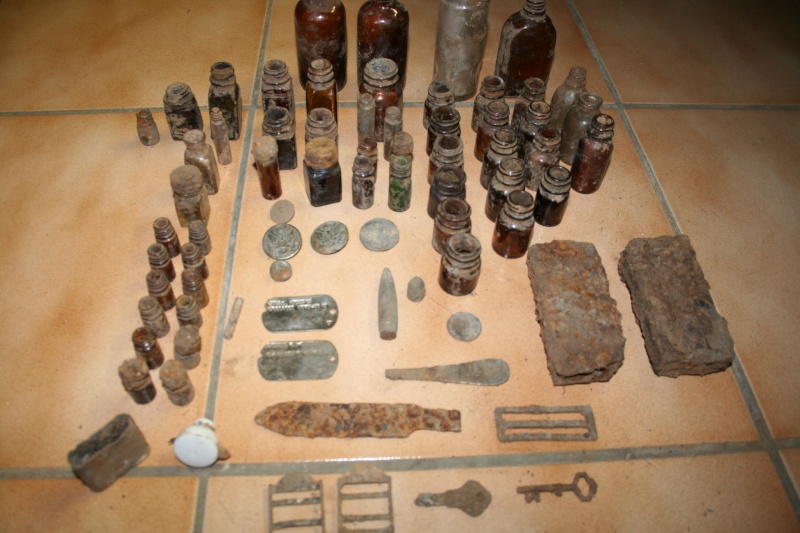

salut SVT 40
très belle collection mais je suis un peu déçu
il te manque un modèle
ceux que je possède
voila une petite photo
![Collection de Chargeur USM1 Img_0011](https://i.servimg.com/u/f46/15/96/26/15/img_0011.jpg)
cordialement
laurent

Erreur de photo ?
WICHITA- Modérateur
- Nombre de messages : 19258
Re: Collection de Chargeur USM1
non pourquoi ?
les chargeurs usm 1 sont la en bas a droite
laurent
laurent

D'accord !
Et les marquages sont?
