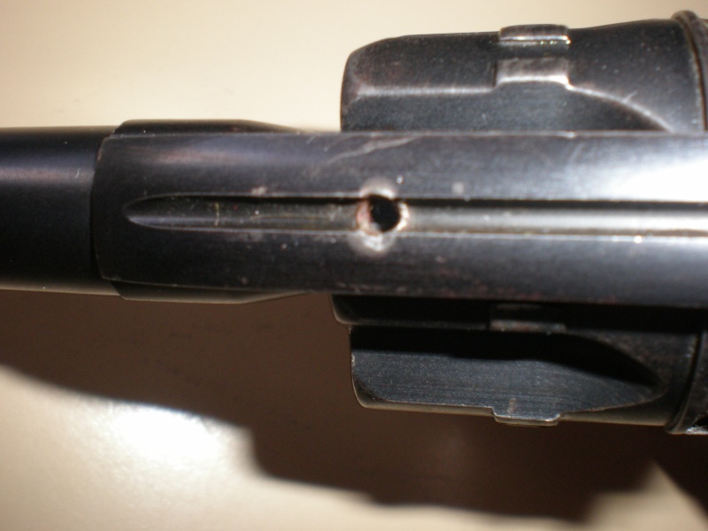

J'ai eu en main ce 1892 en très bon état
Orifice bizarre sur un 1892 P4220010
Orifice bizarre sur un 1892 P4220016
Orifice bizarre sur un 1892 P4220012
Ce qui est bizarre c'est un perçage fait sur le tonnerre de l'arme
Orifice bizarre sur un 1892 P4220013
Orifice bizarre sur un 1892 P4220014
Orifice bizarre sur un 1892 P4220015
Quelqu'un sait si ce genre de modif, est normal, est-ce quelque chose de réalisé en unité ou est-ce une grosse bêtise
d'un touchatout ?
Pensez vous que c'est de nature à affaiblir l'arme ou est-ce sans conséquences sur sa solidité?

Ton "92" déjà, n'est pas un modèle réglementaire mais civil....Alors tout peut être possible.....
Cependant, un trou tel que celui ci, ressemble à une grosse bidouille mal faite en plus et n'a rien à faire sur l'arme Sad
Il est certain que placé là, il ne peut pas contribuer à renforcer la bride supérieure No
Maintenant, cela ne veut pas dire que l'arme va lâcher non plus.....

Tout à fait d'accord avec Marc sur chaque point.
- 1892 civil
- trou non d'origine et vu la façon dont il est fait ne laisse planner aucun doute quand à son auteur
- affaiblissement de la bride supérieure
Dommage car il est très beau Orifice bizarre sur un 1892 2027367187

C'est vrai que je ne l'ai eu en mains que quelques minutes et en regardant les photos, le marquage "acier forgé St Etienne" au lieu de "manufacture d'armes
de St Etienne" m'a interpellé et je me suis douté que c'était un civil.Pour l'affaiblissement de la bride supérieure ça doit pouvoir se calculer mais
comme je ne l'ai plus et que je ne le ferai jamais tirer...........

C'est vrai que son état est presque parfait et le canon était miroir, il n'a pas du tirer souvent et était conservé dans de bonnes conditions je pense.
manitoba a écrit:L auteur de cet outrage a t il fileté son trou ?
(curiosité) Shocked
Oui David, le trou est taraudé (on ne peut pas fileter un trou Orifice bizarre sur un 1892 942193 Orifice bizarre sur un 1892 942193 ) et à l'examen des photos, je pense que ce "bourrin"
a dû monter une hausse type carabine car il y a des marques devant le trou (assez prés) et derrière (plus éloignées) et ça correspondrait
bien à la forme d'une hausse.

Néanmoins cela est assez réparable sans trop de trace : bouchon fileté , matage léger , rebronzage , et hop !

vu la puissance Kollossale de cette munition..ce trou disgracieux ne va pas affaiblir l'arme.
euh..pas guillochage,mais bouchonnage.. Orifice bizarre sur un 1892 647148
une reprise par une soudure (MiG ou Tig ???) remparerait cette bêtise..mais au détriment du bronzage..
