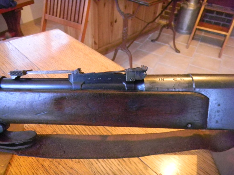

bonjour a tous salut
je viens d'acheter sur naturabuy cet ensemble qui se monte sur le lebel,probablement avant 14,mais je n'en suis pas sur.je ne l'ai pas encore reçu mai j'aimerai vous soumettre les photos,comme je sait qu'il y a chez nous des erudits,si je peux en savoir un peu plus...
comment se monte la hausse?
faut'il demonter la planchette?
qui etait ce Downey?
pourquoi les fabriquants de ces accessoires pourtant bien français portaient'ils des noms a consonance anglo-saxonnes (Johnson) clown  visée Lebel de concours  252398
on peut lire Downey Paris sur la hausse.
 visée Lebel de concours  _0000110
 visée Lebel de concours  _0000210
 visée Lebel de concours  _0000310
voici les photos dont je dispose.
le vendeur ne l'a jamais utilisée ,et n'en sait pas plus.
bien entendu,aprés reception,je vous ferait des photos de l'ensemble monté,et un essai au stand ,hauffe course. clown

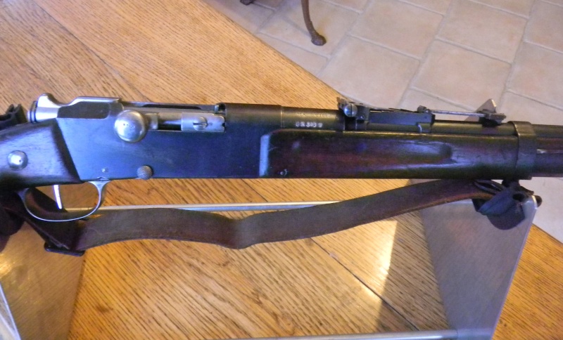

bon,ben voili voilou....
je l'ai reçue.... Shocked
c'est comment dire....
parfait!  visée Lebel de concours  942193
superbe etat,ça se monte comme comme on enfile un pull over,et ça donne ça;
voila pour le guidon
 visée Lebel de concours  Dscn1811
 visée Lebel de concours  Dscn1812
 visée Lebel de concours  Dscn1813
et la hausse;
pour la mettre en place,c'est tres simple,on reléve la planchette en position verticale,ce qui a pour effet de relacher le linguet ressort,on glisse la lame ressort de la hausse sous la planchette,puis on bascule la planchette en position "hausse de combat"vers l'avant,ce qui a pour effet de verrouiller l'ensemble ensuite c'est parti.
le reglage vertical s'effectue grace a la petite visse centrale visible dans la fenetre de reglage et la derive par la molette de droite.
 visée Lebel de concours  Dscn1814
 visée Lebel de concours  Dscn1815
la visée est tres fine et j'ai hate d'aller essayer ça au 100 metres!!  visée Lebel de concours  647148
 visée Lebel de concours  Dscn1816
 visée Lebel de concours  Dscn1817

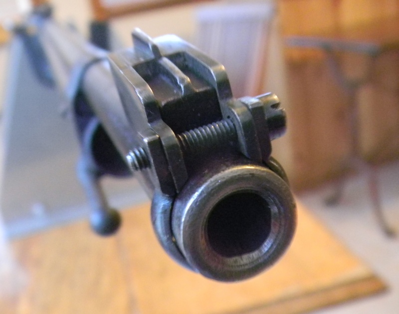

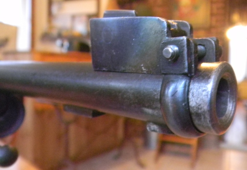

Message  Invité Jeu 21 Mar 2013, 11:51
pour comparaison,voici un ensemble johnson,images trouvées sur un autre forum(tir militaria)
 visée Lebel de concours  Lebelj10
le guidon est aussi derivable;
 visée Lebel de concours  Lebelj11
 visée Lebel de concours  Lebelj12
l'ensemble semble plus massif mais doit donner des resultats intessant egalement.

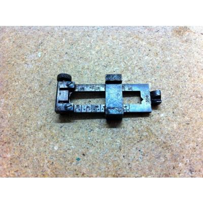

Message  Invité Lun 15 Avr 2013, 12:04
vu sur naturabuy il y a quelques temps,j'ai pas enchéri,j'ai promis d'etre raisonnable ... visée Lebel de concours  942193
cette planche de hausse necessite la depose de l'originale et est reglable en derive.
 visée Lebel de concours  _0000211
 visée Lebel de concours  _0000111
 visée Lebel de concours  Empty Re: visée Lebel de concours
Message  WICHITA Mar 16 Avr 2013, 10:22
Et ça vaut cher?
(je n'y connais rien, c'est juste pour infos, point de mercantilisme)
Nombre de messages : 18409
Message  Invité Mar 16 Avr 2013, 10:43
ben je vais te repondre une reponse stupide,mais c'est la seul que j'ai a te donner,c'est pas donné,mais ça reste raisonnable si on compare a du materiel de visée de chez parker hale ou autres.
ces instruments sont plutot rares ,mais pas tres recherchés car non reglementaires.(en tout cas je le pense,si il y a des arbitres TAR dans la salle)
la planche de hausse reglable est partie a environ 55 euros Sad (mais rien ne dit qu'elle n'etait pas prevue avec un guidon spécifique)
mon ensemble,je l'ai payé un peu plus de 150 euros,le plus dure etant de trouver des ensembles complets.pour ma part,je ne mettrais pas plus .
