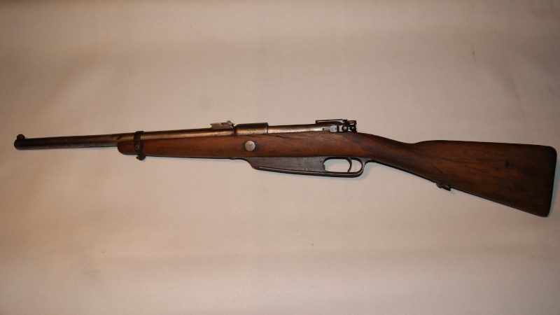

Bonjour à tous.
Pouvez vous me renseigner sur le modèle de cette arme Belge, son année de fabrication approximative ( aucune date visible). dans quelles unités elle était en service. Enfin la total quoi.
Je n'ai aucune doc. Je ne sais pas si je peux avoir une estimation mini et max. de cette arme vue mon ancienneté sur le site ( c'est pour un collègue)

Tu es sûr que c'est du réglementaire Belge ça
Il y a bien le perron de Liège cependant.....

Ça a toutes les caractéristiques, si ce n'est le levier de culasse des karabiners 88 et 91. Beaucoup de ces armes furent sportérisées. Ce pourrait être aussi une assemblée canon, boitier de culasse 1889 carabine belge aves beaucoup de modifications, attachée a une assemblée, magasin, pontet venant d''un 88 allemand. Je n'ai pas le temps de sortir mes exemplaires pour voir s'ils sont compatibles.
La hausse est similaire à la hausse des karabiner 88 allemands, la hausse belge va jusqu'à 18 alors que l'Allemande ne va que jusqu'à 12 . La culasse et spécialement son levier semblent aussi venir d'un fusil 88 avec le levier tordu et sa boule, plutôt que le "spoon bill"des karabiners 88 et 91.
Autres marquages sur le boitier ou dessous?

pour moi, c'est tout simplement un K88 ou 91 allemand qui a été très "amélioré" (bois et canon raccourcis, culasse de fusil qui a été coudée, etc...), probablement pour une utilisation Chasse. Les mausers belge sont différents sur pas mal de points.
Bref, plus grand chose de réglo là dedans.

Rien à ma connaissance qui y ressemble.
Je penche également pour une réalisation personnelle.

Vous avez là un fusil allemand de marque Commission modèle 1888 utilisé par l'armée allemande début( et au cours de la 1 ère guerre) Ce fusil a été largement raccourci et le canon à probablement été remplacé par un calibre de chasse par un armurier Liègeois. La crosse est celle d'origine mais retravaillée et votre arme est encore munie de son tube(protège canon) comme sur le Mauser 1889 Belge. A la brocante de Wavres j'ai eu l'occasion d'avoir un canon de fusil pour cette arme,tout a fait similaire au canon belge 1889 mais en calibre militaire allemand 7.9.
La hausse a été enlevée et remplacée par une hausse de type ?Le système est celui du Mannlicher pour le chargement des cartouches de 7.9 à l'origine. Cordialement.
