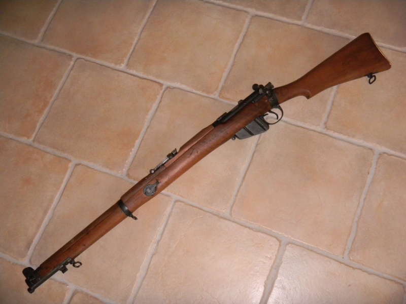

absolument d'accord,mon lee enfield avait un bois tout noir crasseux,demontage integrale,lavage a l'eau chaude avec lessive st marc,ou mieux encore,on ajoute un peu de soude,gants obligatoires,et frottage a l"éponge qui gratte.
rinçage,sechage et pour moi ensuite,eclaircissage du bois a l'eau oxygénée.
rinçage,sechage,le bois est nickel,pret a etre ciré,teinté,ce que tu veux.
pour moi,passage a l'huile de lin et paille de fer 000.
plus d'odeur et toucher tres doux maintenant.
voici le resultat.
