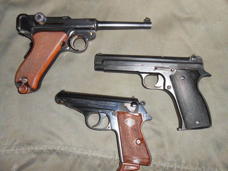

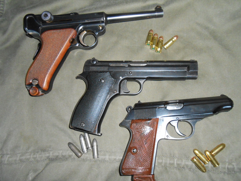

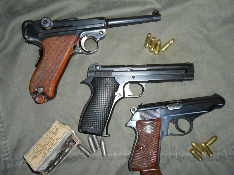

Trois munitions différentes pour un même calibre,
Présentation de 3 armes en 7.65mm tirant 3 cartouches particulières ( présentées dans la rubrique "armes françaises" car 2 ont été fabriquées en France, .......à déplacer éventuellemement dans la rubrique "armes allemandes",2 d'entre elles ayant été conçues en Allemagne....ou autre rubrique.....)
