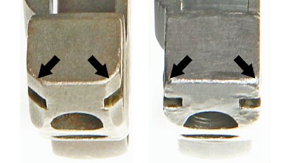

Quand on regarde ton pontet on voit 2 choses immédiatement qui permettent de dire d’abord que c’est un type 1 ou 2 et non les suivants, puis de dire que c’est un type 2:
- le A : les oreilles de fixation du pontet sur le boîtier sont coupées, cela n’existe que sur les type 1 et 2(voir différences sur la 2ème photo)
- le B : la paroi du puit de chargeur à la largeur de la totalité du pontet, 0.95 pouces, cela n’existait pas sur les pontets type 1: le puit ne faisait que la largeur du trou, 0.8 pouces, indiqué en C sur la 3ème photo(c’est mon pontet, de juillet 1942)
Quand au D, on ne le voit pas sur tes photos, mais le bras qui relie les 2 montants de fixation avant doit être incliné sur le type 1. Sur un type 2, donc à priori le tien, il devrait être plat. S’il est incliné, alors je vais devoir modifier ma doc…
