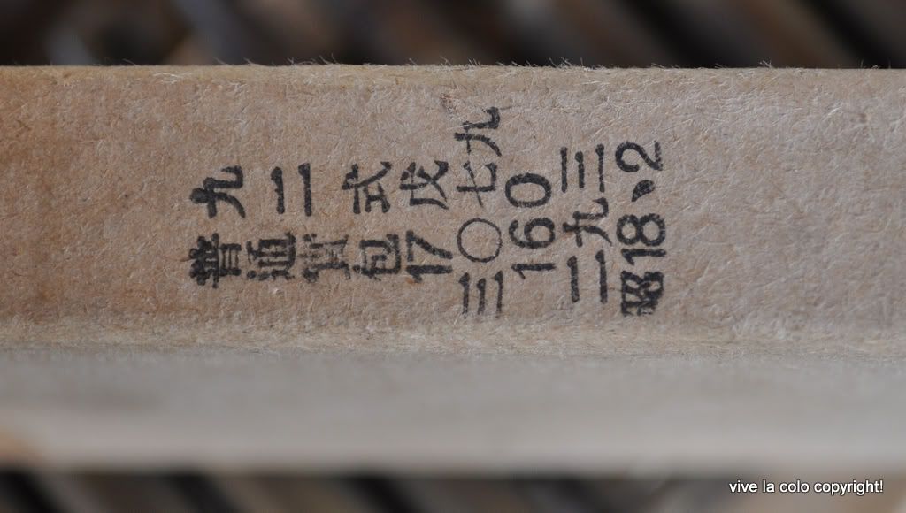

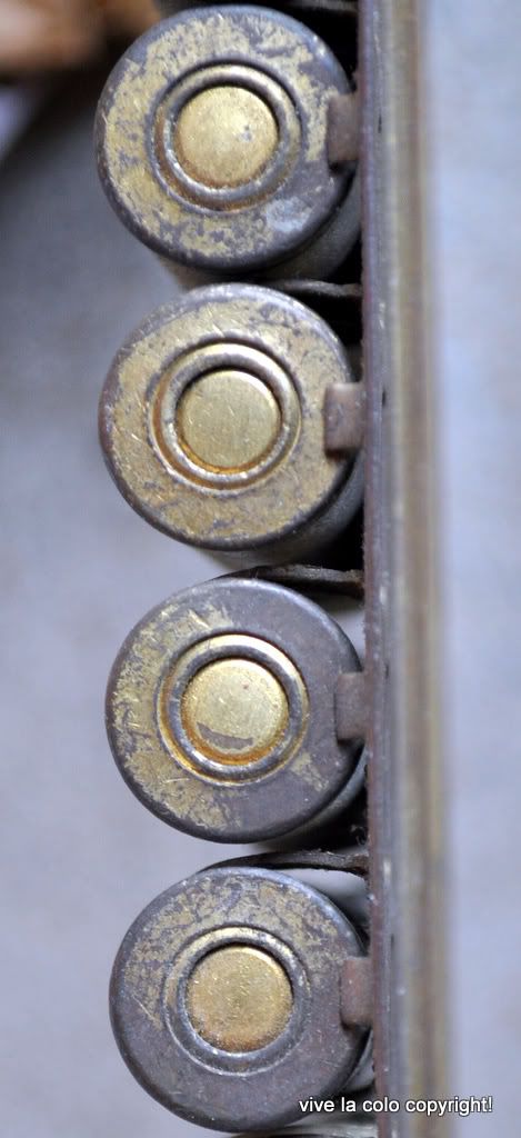

Voila quelques unes de miennes,
cartouches japonaises années 47/49 DSC_0425
cartouches japonaises années 47/49 DSC_0427
cartouches japonaises années 47/49 DSC_0434
cartouches japonaises années 47/49 DSC_0432
Comme je suis incapable de lire le Japonais ou le Chinois, pourriez vous dechiffrer l'origine de ces cartouches.

Message  Le chainon manquant Lun 12 Déc 2011, 07:09
pour l'étiquette collée :
symbole de l'arsenal de Tokyo
bande de cartouches pour mitrailleuse type 92
cartouches à balle ordinaire type 92
30 pièces
Pour le texte imprimé sur la tranche de l'étui :
cartouches..........type
à balle................92
ordinaire
17
.........3079
.........160
..........293
2e mois 18e année Showa
l'année de chargement correspond donc à février 1943.
