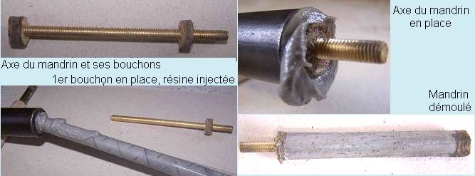

Le principe : utilisation d’un mandrin en résine moulé au profil exact du canon. Ce mandrin, enduit d’abrasif, sera passé (parfois forcé) à l’aide d’une longue tige dans le canon, tout le long. Par de multiples va-et-vient la rouille est grattée, ou même rabotée là où elle forme des aspérités. Pour lisser les cavités et accentuer les rayures on attaque un peu l’acier, de façon préférentielle aux creux de celles-ci.
La méthode :
1. Fabrication du mandrin moulé.
L’axe est soit un vieil écouvillon de nettoyage (qui permet l’usage d’une baguette de nettoyage classique), soit une tige filetée laiton de 5mm de diamètre et 10 à 15cm de longueur, qui a l’avantage d’utiliser une baguette plus solide
On prépare trois bourres épaisses en fibre (découpées à l’emporte pièce) ou en liège (tourné) au diamètre du canon : une pleine, 2 percées au diamètre de l’axe. Les deux bourres avant (enfoncées en premier dans le canon) doivent coulisser avec frottement fort, sinon le mandrin s’allonge à l’injection, et l’axe fileté n’est plus centré. L’utilisation d’un vieil écouvillon dispense de mettre la bourre avant percée, au détriment de l’alignement.
Une fois préparé l’axe et les bourres, il faut badigeonner l’intérieur du canon de produit démoulant, sur 15cm prés de la bouche. J’utilise un produit anti-adhérent pour mastic silicone, en le laissant sécher 24h, mais de la cire passée à chaud en très faible épaisseur peut convenir. Je met alors en place la bourre pleine (bouchon) et celle percée de centrage avant, enfoncées de 10-12cm (longueur de l’axe moins 2 à 3cm).
La résine est celle utilisée pour sceller des fixations dans les matériaux creux, à deux composants. Elle s’utilise avec un pistolet (le même que pour les cartouches de mastic silicone…). Après avoir éliminé le premier volume mal mélangé, on injecte le plus loin possible (pour éviter les cavités), jusqu’à débordement. On introduit alors l’axe dans le canon, jusqu’à l’enfoncer dans la bourre avant percée (si c’est une tige filetée). La bourre arrière percée, enfilée sur l’axe, est alors mise en place, en refoulant la résine. Cf photos ci-dessus. Le fait d’enfoncer cette bourre de 2 à 3 cm permet au mandrin de mouler la meilleure partie du canon.
Démoulage : au bout de 30 minutes. Sur un canon bouché à l’opposé, on commence par enfoncer le mandrin en donnant un coup de maillet, pour décoller, et puis on retire. Sur les canons débouchés ou peut pousser avec une tige, de l’autre bout. Le reste des bourres est enlevé. Attendre 24h pour utiliser ce mandrin.

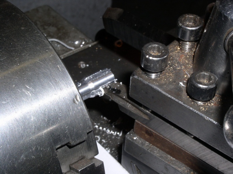

la methode differe quelque peut , j emploie juste une cale de teflon a la place de tes feutre ( ou des bourres de cartouches de chasse pour m evité de retravaillé un autre diametre d autre calibres ) et pour la tige j emploie du laiton et plus gros diametre sinon c est du pareil au meme car moi aussi j emploie l epoxy de scellement chimique( c est pour cela que je te l ai notifié plus haut ) par contre 10 minutes suffises car j enduit legerement a l aide d un tampon mon canon avant l opération de silicone !!

Donc, avant d’avoir pratiqué, mes réflexions sont :
- Il y a une réduction de dimensions, donc tout doit être plus fin ou petit : couche de démoulage plus fine, axe de diamètre inférieur (3mm max), abrasif plus fin … D’autant plus que les rayures en .22LR sont souvent très peu en relief. La longueur du mandrin devra être suffisante (8 à 10cm) pour qu’il suive bien, en rotation, ces mini rayures.
- La phase de nettoyage-rodage à la pâte à roder devrait être praticable. Après tout les canons de match sont bien rodés en usine avec un mandrin de plomb et de l’abrasif très très fin.
- Par contre la phase de lissage profond et d’accentuation des reliefs me semble plus compliquée. Comment coller un abrasif fin sur les seuls reliefs du mandrin, si ceux-ci sont étroits et très peu proéminents ?
- Je pense que l’usure du mandrin va être rapide. Donc je prévois plusieurs moulages de mandrins au cours de l’opération.
Donc pourquoi ne pas essayer ? mais si possible en commençant par un canon de peu de valeur. L’utilisation comme axe d’un vieil écouvillon déplumé et de sa tige de nettoyage solide (acier gainé ou laiton de 4mm) me semble idéal. Des bourres d’obturation et de centrage en caoutchouc me semblent appropriées, tournées avec une mini-perceuse.
Il faudra un nettoyage préliminaire minutieux de la zone de moulage, à l’écouvillon bronze, après éventuellement trempage au WD40, pétrole (ou pire !) si la rouille est prononcée. Philou peut peut-être nous dire si son produit siliconé est approprié pour le démoulage, et nous conseiller pour la meilleure résine à utiliser. La mienne m’a semblé assez fine pour un canon à rayures cheveux mais c’était du .45 ! Attention au centrage de l’axe dans le mandrin : s’il est en biais, donc visible au démoulage, il peut faire contact avec le canon, et c’est alors fer contre acier.
Pour la phase nettoyage et rodage : pâte de polissage, puis pâte à roder ? Et finir à la pâte de polissage après avoir moulé un nouveau mandrin ? Bien contrôler que le mandrin tourne bien à l’enfoncement, en suivant les rayures.
Pour une tentative de deuxième phase plus agressive mini-goutte de colle très bien étalée et abrasif grade 180 à 180 ?? Contrôle à la loupe et grattage des bavures ?
Bon courage. Je pense qu’il y a beaucoup à découvrir avec ce calibre. Merci Philou de nous donner ton expérience, si tu l’as essayé.

Comme suite à l'excellent article de GM15, je vous présente la dernière réalisation d'un ami, senior toujours très actif, féru de mécanique et constamment ou presque, à la recherche d'un nouvel accessoire ou équipement destiné au rechargement.
Conceptuellement l'outil reprend le principe d'un racloir adapté à l'âme du canon, utilisable avec de la pâte à polir, mais expansible pour permettre d'augmenter le diamètre de travail, jusqu'à obtention d'un canon satisfaisant.
Pour l'instant un outil destiné au canon de 1873 est réalisé, à venir un autre destiné au Reichrevolver.
Afin d'expérimenter le concept et de l'améliorer si besoin, il nous faudrait un très mauvais canon de 1873. Si quelqu'un en a un au fonds d'un tiroir, je veux bien expérimenter l'outil et vous faire part des conclusions (le canon sera restitué ensuite). En somme une contribution à la sauvegarde de ces canons piqués qui nous contrarient tant.

Salut Luis, il faut tout de même une bonne amorce de rayures, sinon ça va déporter non ?
