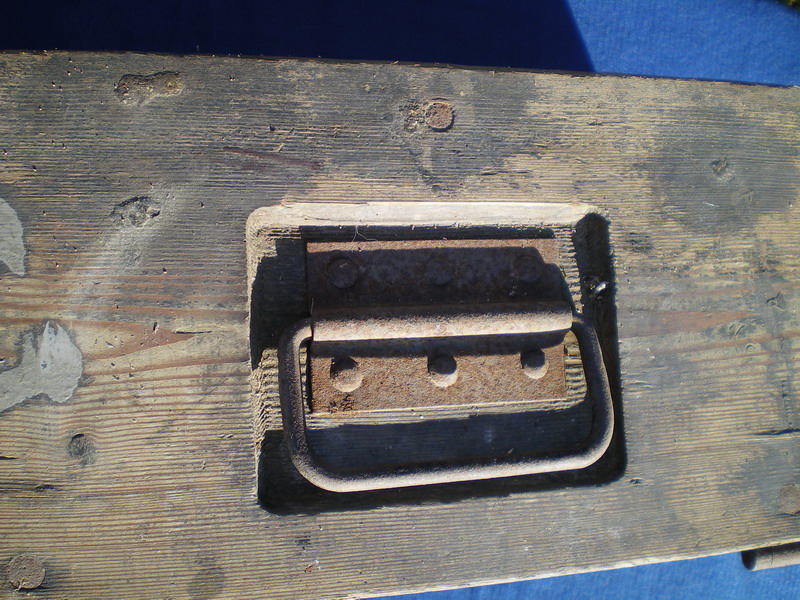

Type de poignée lat :

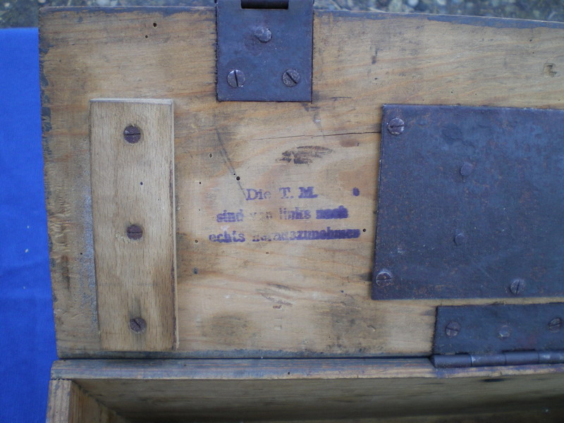

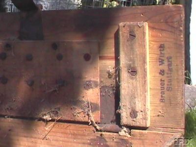

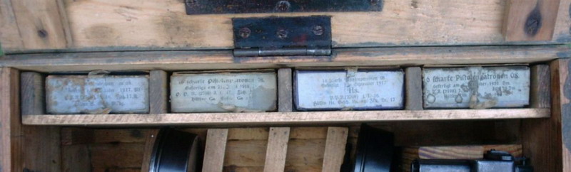

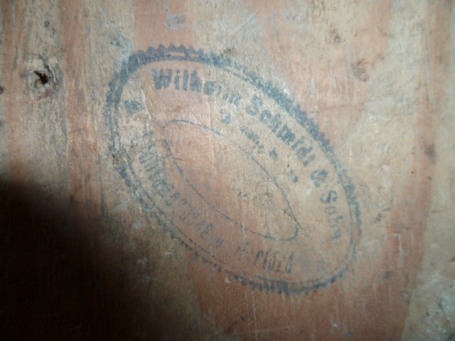

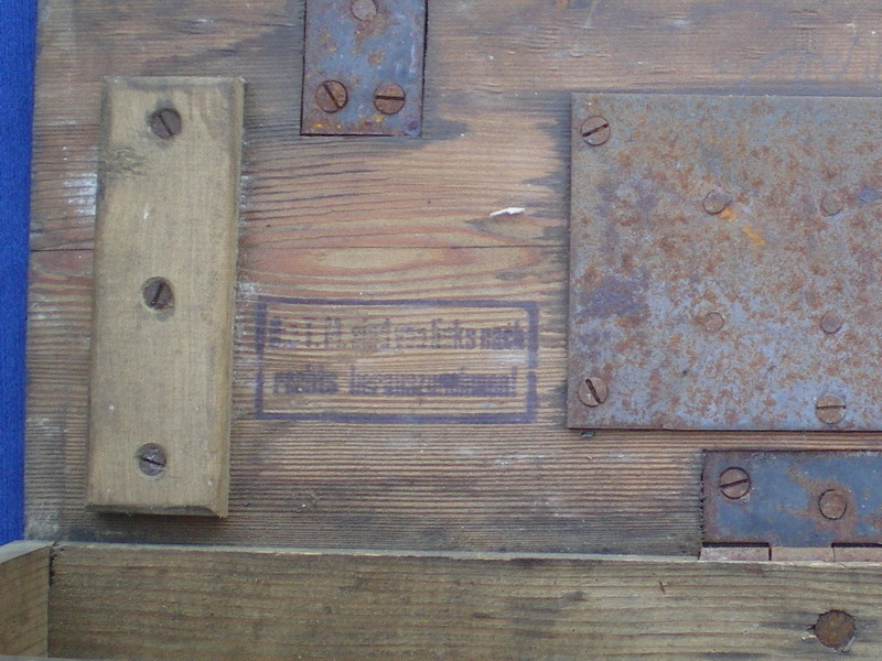

Vu les différents fabricants , on trouve divers marquages à l'encre à l'intérieur :
Fabricants

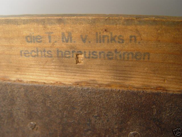

Et instruction pour l'ordre de préhension des trommels :
Sur certaines caisses un poinçon gothique d'acceptation de l'armée impériale est apposé :
Photos ci-dessus n°3 et :
Fabricants

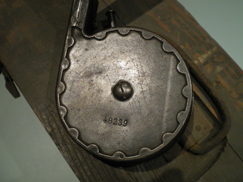

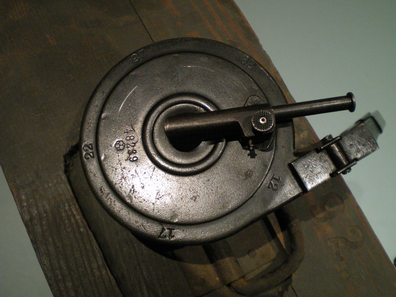

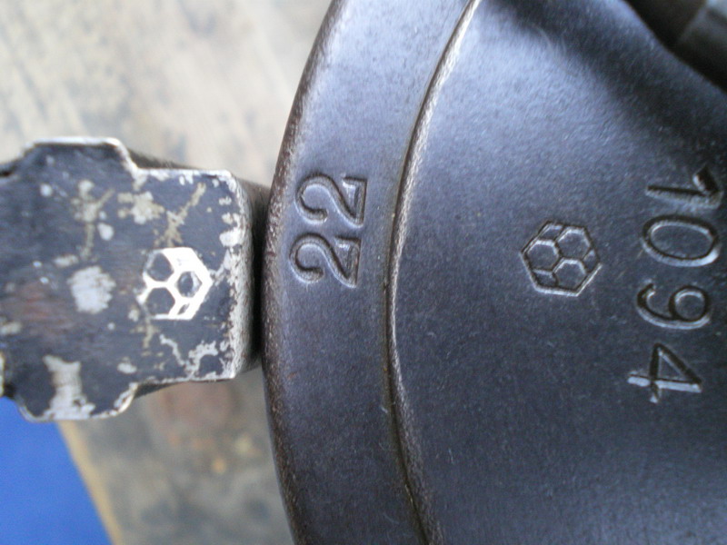

On peut noter deux fabricants reconnus :

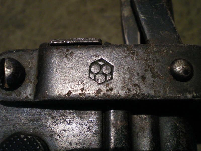

AEG représenté par un logo de trois hexagones contenus dans un quatrième apposé seul sur le fond
Bing juste représenté par B/N frappé sur les deux faces .
AEG , facile , une seule fabrication d'environ 75.000 exemplaires , le poinçon d'aceptation est un "P" couronné .
Le logo spécifique de cette fabrique sur les deux objets , corps du trommel et cache-poussière :
Les poinçons sur trommel et schutzkappe :

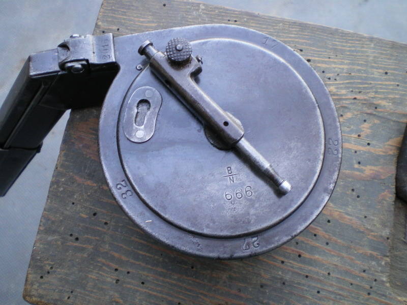

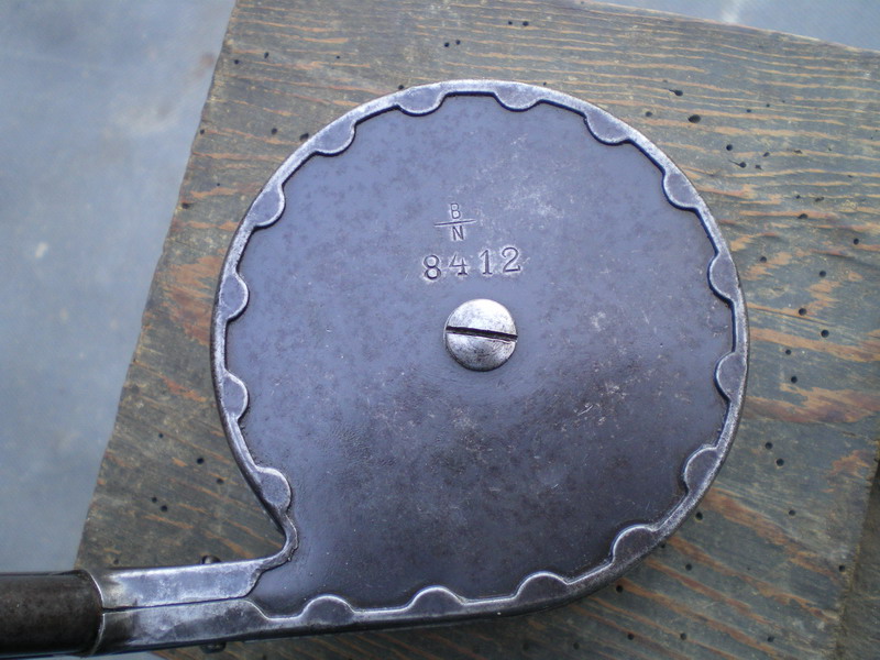

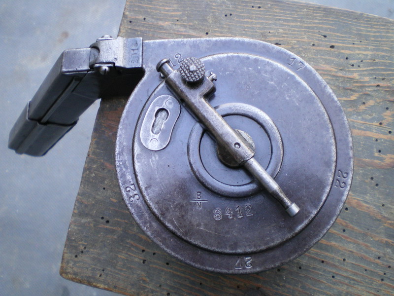

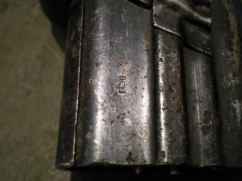

Pour les trommel de chez Bing , cela est plus compliqué :
On peut différencier deux grandes familles de fabrication levier télescopique et levier dépliable ..
Celle avec le levier télescopique comporte trois variations :

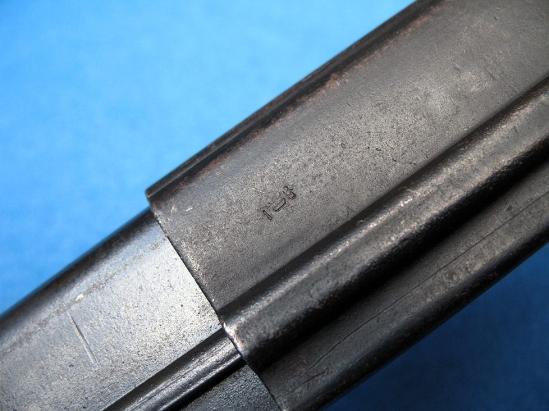

Les dessus sont comparables , sans renfort , seuls les fonds sont différenciables :
Le fond sans renfort , rare dans les 4000 à 5000 premiers :
Puis un renfort apparait :
Enfin , le couplage des deux pièces se fait par un boulon et écrou en lieu des deux vis de part et d'autre :
La partie suppérieure est donc idem à tous :

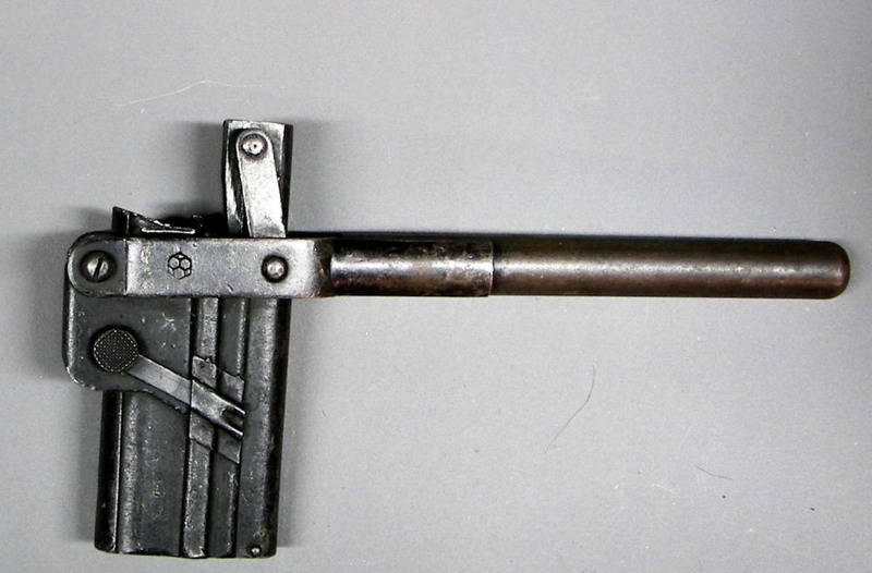

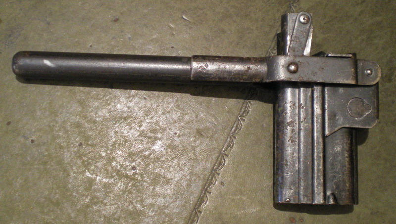

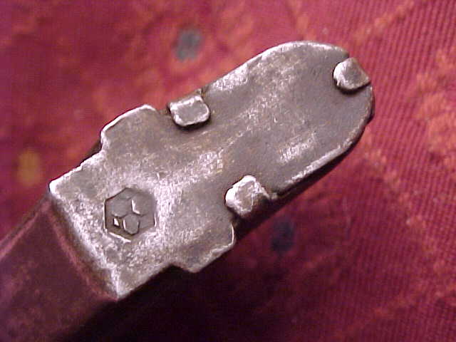

Pour utiliser les trommels , il faut pouvoir les garnir , pour cela deux chargettes sont possibles :
AEG , toujours avec le poinçon P couronné et le logo exagonal :
Son poinçon :
Son logo :
Son poinçon :
Son logo :

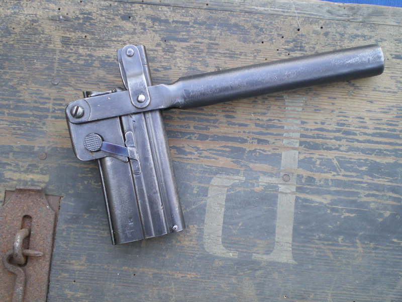

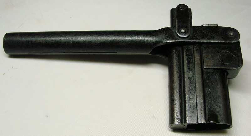

On trouve ensuite le modèle le plus courant soit la chargette Bing , ayant les mêmes poinçons et marquages que les trommels de la même usine :
Son poinçon et logo B/N :
C'est le modèle qui se retrouve copié , souvent mauvaise qualité , les corps de mags n'y passent pas , avec les marquages approchants , mal recopiés , branches latérales rectifiées , etc ....:

Re: La P-Kasten : accessoire du luger dit d'artillerie (ou LP14) et du MP18/1
Schiedmayer Pianofortefabrik. La marque existe toujours : http://www.harmoniumnet.nl/schiedmayer-200-years.html
En cherchant un peu on va bien en trouver qui furent fabriquées par Bösendorfer
A titre anecdotique, en faisant des recherches sur un fabricant d'appareils photos allemand des années '50
j'ai découvert que c'était une reconversion industrielle d'après guerre.
Durant la WWII c'était le principal fournisseur de badges émaillés, insignes, décorations,écussons de poignards du 3ème Reich.
Depuis, il y a longtemps qu'ils ont abandonné les appareils photo, ils sont revenus à leur premier métier, et ce sont eux qui fabriquent les bagdes automobiles pour BMW etc.....
Je les ai contactés pour avoir quelques renseignements sur leurs fabrications passées d'appareils photo = aucune réponse.
il faudrait voir si chez Schiedmayer ils sont aussi discrets
