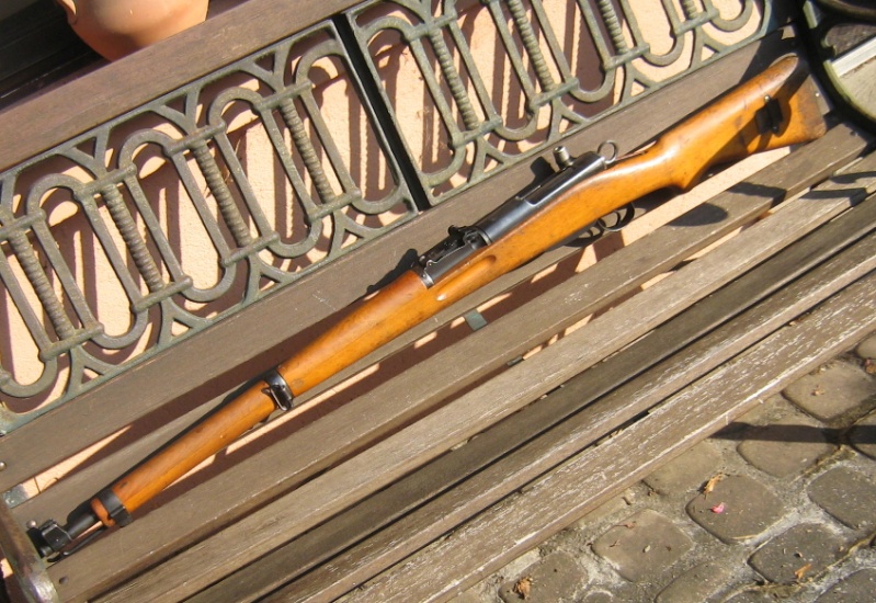

Voici un de mes mousquetons « de course » !
Le voilà juste après l'achat; je l'ai pris car il possédait un petit plus :
une hausse micrométrique réglable en dérive et en hauteur.
Ensuite je lui ai refait son bois à la sauce ph : décapage, passage dans l'eau bouillante avec lessive décapante pour dégraissage et aussi pour ressortir les marques de coups. Laisser sécher une semaine à température ambiante puis polissage à la laine d'acier triple zéro et enfin une dizaine de couches de gomme laque naturelle diluée dans l'alcool à polir.
Pour finir je viens de lui fixer un frein de bouche amovible.
Voici le résultat final

Beau travail! cheers
Ca donne quoi le groupement avec et sans frein de bouche?

Message  ph le Mar 14 Juin 2011, 06:02
Désolé, mais je n'ai pas essayé celui-ci : j'en ai d'autres spécialement dédiés au tir, par exemple celui-ci et je n'ai pas constaté de différences à 300 mètres avec ou sans le frein de bouche.

Le travail de restauration sur le bois du premier donne un résultat superbe. :bravo:
