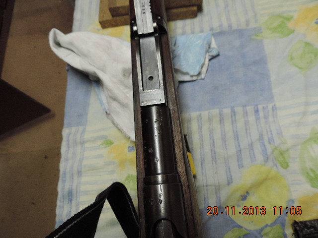

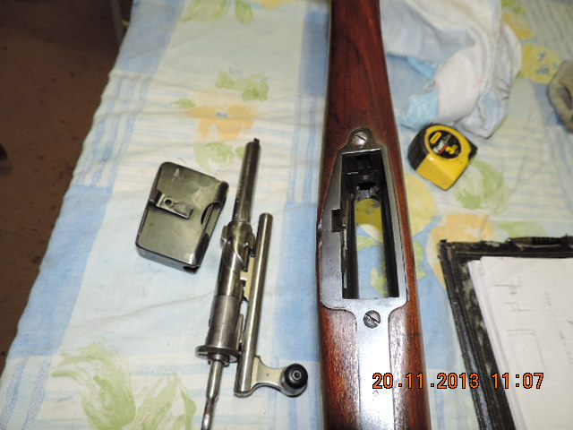

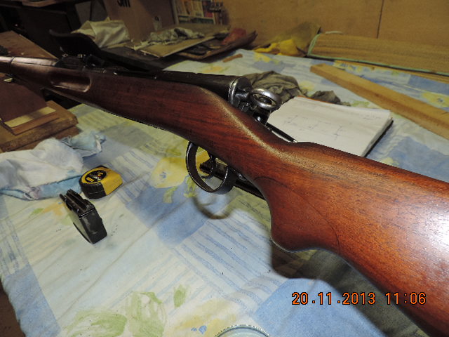

Hello Verchere, merci pour cette super explication. Tellement complète, a mon sens, que je vais avoir besoin d'un certain temps à assimiler. Je joint quelques photos de la bébête que viens d'acquérir. J'ai tiré avec mardi soir, un régal par rapport aux K11 et 31 que je possède.
Différence entre un G96/11 et un G11 Dscn0111
Différence entre un G96/11 et un G11 Dscn0112
Différence entre un G96/11 et un G11 Dscn0113
Différence entre un G96/11 et un G11 Dscn0115
Différence entre un G96/11 et un G11 Dscn0116

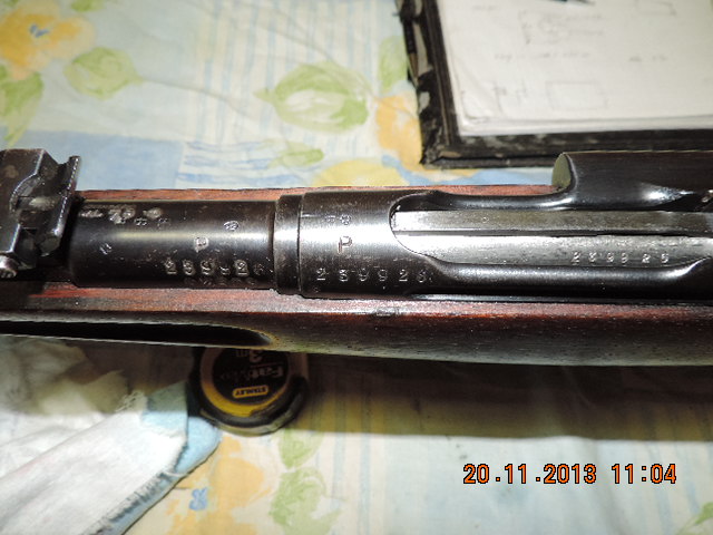

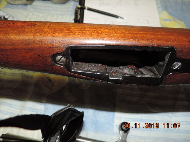

Je ne veux pas encombrer , mais j'ai envoyé les mauvaises photos, les dernières sont plus parlantes je pense. A votre avis ? 96/11  ou G11??
Ou est ce que je mélange tout ??Embarassed
Différence entre un G96/11 et un G11 Dscn0117
Différence entre un G96/11 et un G11 Dscn0118
Différence entre un G96/11 et un G11 Dscn0120
Différence entre un G96/11 et un G11 Dscn0121
Différence entre un G96/11 et un G11 Dscn0122

Message  Michel gaschen le Jeu 20 Nov 2014, 12:13
hello !!c'est un 96/11 !! Différence entre un G96/11 et un G11 72113 salut

Message  SOA 73 le Jeu 20 Nov 2014, 12:31
on voit bien les 2 tenons a l'avant de la virole...
verchere Différence entre un G96/11 et un G11 3361380237

Message  Baccardi le Jeu 20 Nov 2014, 19:13
Pas de doute, 96/11, crosse avec le rajout...
Plus ou moins de valeur... difficile de le dire ainsi... C'est une arme transformée, qui n'a pas eu de vraie vie en tant que 96, dépassée en tant que 96 au moment où elle est sortie d'où sa transformation puis déclassée par le G11 et le K11 presque aussitôt. Je te laisse donc jugé Différence entre un G96/11 et un G11 72113
Pour le chiffre 450, je ne vois pas trop Embarassed

Message  Jef.ch le Jeu 20 Nov 2014, 22:23
Le dernier 96/11 que j'ai rentré, je l'ai payé Fr. 60.- . Le prix de la baïonnette (une SJG Neuhausen). J'ai un ou deux de ces machins pour jouer avec mes conversions Lienhard.
On trouve des 11 pour Fr. 80.- environ, des 31 pour 100.- ... Vu le nombre d'armes produites, ça ne vaut rien.
Si mes pauvres yeux ne se trompent pas, il me semble que les dernières photos montrent des poinçons d'épreuve allemands(?)
Ce "450" ne me dit rien non plus, mais sur une arme qui a pareillement "voyagé", va savoir...  Question
