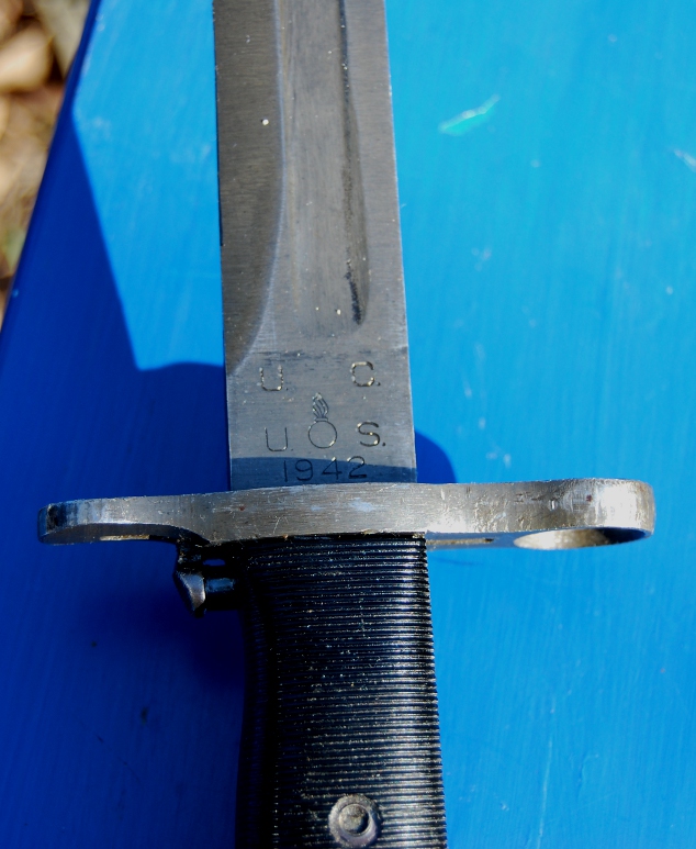

Voici quelques photos prises lorsque j'ai "rajeuni" mon 1903 qui était resté dans l'état où je l'avais trouvé, c'est à dire très sale, badigeonné d'un vernis glaireux qui n'avait pas épargné les parties métalliques etc.
Quand je l'ai démonté, j'ai aussi trouvé moult paillettes de poudre dans le magasin !!! Comme si une cartouche y avait perdu une partie de sa poudre ???
Tout a donc été décapé, nettoyé et le bois huilé.
Il s'agit d'un fusil fabriqué en 1933 et dont le canon a été changé en 1944.
