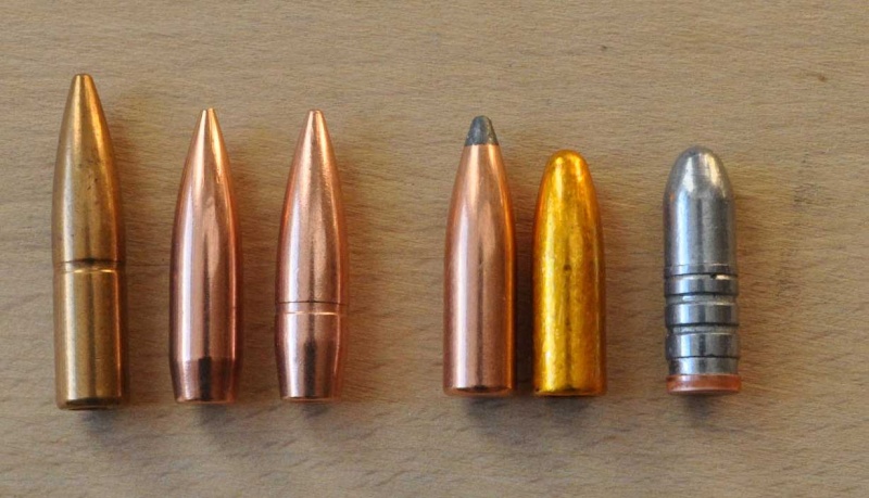

En rangeant un peu, j'ai retrouvé des ogives provenant de cartouches WWII de .303 B démontées et j'ai fait des photos avec poids des ogives :
Ogives .303 B Ogives_303_B_2
Ogives .303 B Ogives_303_B_1
Et cocasse les poids de ces ogives de Gauche à Droite (je dis bien de Gauche à Droite) : 174 grs - 165 grs - 152 grs.
Si quelqu'un peut m'en dire plus, merci d'avance.

On m'a donné une fois une balle en 303B de la 2ème GM, très longue comme celle de droite sur la photo de Stvjmb et c'était effectivement, à ma grande surprise, une 150 grains.
J'avais fait un sujet que je ne retrouve plus mais il me semble que quelqu'un avait identifié une balle de cartouche néo-zélandaise.
La voilà, à gauche cette fois ci :
Ogives .303 B Balles11

Bonjour!
Attention à ces balles longues et "légères" en principe, cela est dû à leur noyau qui n'est pas en plomb!
Traçantes, incendiaires, explosives, perforantes?
Dans le doute....prudence Ogives .303 B 72113 Ogives .303 B 72113

GIPEGE a écrit:Bonjour!
No VII ( MKVII ) balle adoptée en 1910 projectile pointu avec ogive légère en aluminium ou fibre ou bakélite
