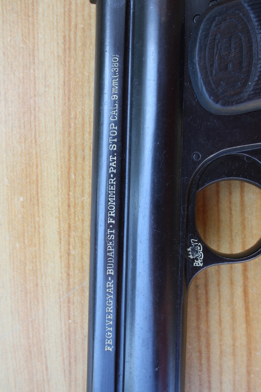

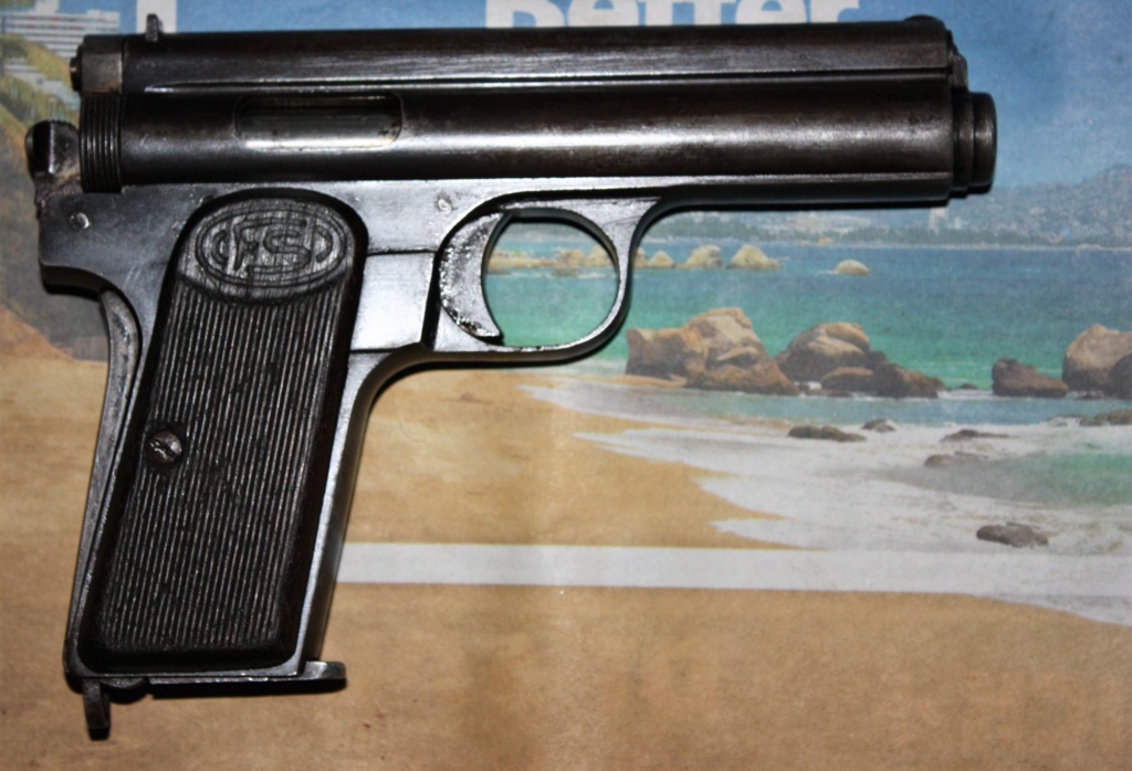

Petite présentation du Pisztoly 12 M plus communément appelé Frommer Stop.
Ce pistolet a été adopté par l'armée hongroise en 1912 pour équiper ses troupes de réserve ou Honved.
A noter que cette arme n'a pas été réglementaire en Autriche bien que les deux pays faisaient alors partie du même empire.
Appelé 12M , puis 19M et enfin 39M ce pistolet se rencontre en 7,65 Browning ou en 9 court.
Sa fabrication s'est poursuivie jusqu'en 1945 malgré l'adoption du 37 M (Femaru).
Celui que je posséde et vous fait découvrir a été fabriqué en 1917 par Femaru-Fegyveres Gepgyar à Budapest . Il porte les poinçons d'acceptation militaire et est en 9 mm.
Longueur : 165
Canon : 95
Rayure : 4d
Poids : 0,61 kg
Calibre : 9 mm
Munition : 9 mm Frommer (9x17,5)
VI : 300 m/s
Hausse : Fixe
Fonctionnement : semi automatique par long recul , simple action.
Alimentation : chargeur amovible de 7 cartouches.
FROMMER STOP 242827 FROMMER STOP 335982

Special comme look j aime bien
pour l arme c est la rondelle quadrillée sur l arriere qu il faut tiré?
FROMMER STOP Empty Re: FROMMER STOP
Message  HELIX Dim 22 Fév 2009, 07:37
Bonjour ,
Exact , l'armement se fait de cette manière.

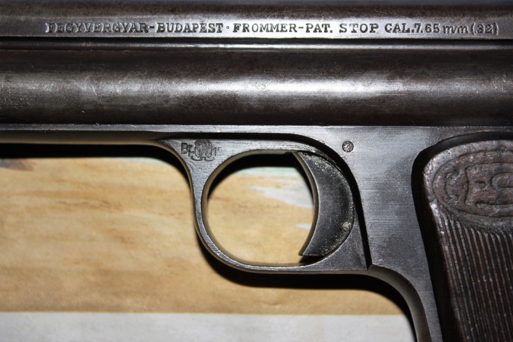

Je déterre pour ajouter quelques photos du modèle en 7,65 mm, en moins bon état que celui de Hélix, mais bon, vu que cela faisait plus de 20 ans que j'en voulais un, pour le coup j'en ai récupéré deux...
Le premier, de 1914, plaquettes bakélite, et vue sur le poinçon de réception.
FROMMER STOP Fs-19110FROMMER STOP Fs-19112
Le second, de 1917 avec plaquettes en bois.
FROMMER STOP Fs-19111
La suite ci dessous...

Message  Mezigot Dim 23 Fév 2020, 16:23
La suite: le 1917, poinçon de contrôle et arme partiellement démontée.  Je n'ai pas touché au mécanisme de détente, à la sûreté de poignée ni au chien et à son ressort qui sont montés à goupille dont certaines ont déjà un peu de jeu vu le vécu de l'arme.  De haut en bas, le canon, la bague de liaison canon-ressort de long recul, laquelle sert aussi d'outil de démontage, l'écrou de blocage de de la bague, et, en dessous son téton de blocage tenu en place par la pression du ressort de long recul.  Sous le canon, le ressort de long recul, sa tige-guide qui sert aussi de support au ressort de rappel de la culasse mobile, avec, sur la partie droite, une lame qui permet à la bague de liaison de pousser sur, et faire tourner la tige guide pour le démontage de la culasse mobile, laquelle est maintenue solidaire par les deux ailettes de verrouillage présentes sur la partie gauche, et servant aussi de butée au ressort de rappel de culasse mobile.  En dessous, le corps de culasse mobile, le percuteur et son ressort de rappel, la tête de culasse mobile, qui soit dit en passant, est une version miniature de celle du fusil Mannlicher M.95, et l'extracteur dont la goupille de queue sert d'arrêtoir au percuteur.  En dessous, la carcasse, avec les plaquettes de crosse, le chargeur et la seule vis de l'arme servant à fixer les plaquettes sur l'arme.
FROMMER STOP Fs-19114FROMMER STOP Fs-19113
L'arme fonctionne par long recul du canon, ce qui est assez rare en général, et très rare sur une arme de poing.  Le pistolet est très léger par rapport à un modèle à culasse non-calée.  Au moment du tir, l'ensemble canon-culasse, rendu solidaire par les tenons de verrouillage de la tête de culasse mobile, recule jusqu'à ce que l'ensemble arrive en fin de course.  Sous l'action du ressort de long recul, le canon est rappelé vers l'avant tandis qu'un coin retiens le corps de culasse en position arrière, ce qui entraîne la rotation de la tête de culasse grâce à une rampe hélicoïdale interne au corps de culasse, et donc le déverrouillage canon-culasse.  Le canon poursuit seul sa course vers l'avant, alignant les deux fenêtres d'éjection (celle du canon et celle de la carcasse) et permettant l'éjection de l'étui.  En fin de course avant, le canon abaisse le coin de retenue de la culasse mobile, laquelle entame son mouvement avant sous l'action de son ressort de rappel, attrape au passage une nouvelle cartouche, la chambre et se reverrouille.  Je passe volontairement sous silence l'action de la barrette de déconnexion et de la sûreté de poignée, dont le fonctionnement est le même que sur un pistolet à culasse non-calée.
Tout un éclair de génie que d'avoir repris la culasse rectiligne du M.95 et de l'avoir adaptée sur un pistolet. Hormis le long recul, seul l'emprunt de gaz aurait été adapté à cette approche, et en dehors du pistolet Clair, de certains prototypes Browning, et de quelques prototypes autres assez confidentiels, elle n'a jamais été employée pour cause de complexité sur des pistolets.
Le démontage est bien sûr un peu plus complexe que sur un pistolet à culasse non calée, et demande un peu de concentration, mais cela n'a rien de cauchemardesque, loin s'en faut.  C'est juste un tour à prendre et ça ne demande aucun outil en dehors du talon de chargeur pour effacer le téton de blocage, et de la bague de liaison pour séparer la tige-guide de la culasse mobile.  Semble-t-il que la 7,65 mm Frommer soit elle aussi plus chargée que son homologue Browning.
