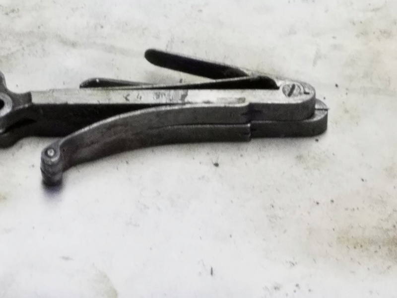

pouvez-vous me dire si le ressort élévateur supérieur(celui qui touche les cartouches) est long ou court(semble t-il deux modèles existent)?

court sur le M16 long sur les autres il me semble

Re: Elevateur Berthier M16
vivelacolo
encore merci pour ces photos , là c'est clair

BJR,
merci "vivelacolo", avec les photos c'est plus qu'évident.
En réponse a Sniper14.
Je suis donc allé faire un tour dans l’atelier, j’ai comparé la pièce élévateur longue avec la courte, J’ai monté un groupe de pièces longue dans un boitier 5 coup Mle 16 … ca marche pas y’a tout qui se coince et le ressort n’a pas la force de pousser les cartouches vers le haut.
. Je n’ais pas examiné en détail… en sortant les pièces je me suis aperçu que en plus de l’élévateur étant plus court la pièce sur laquelle se monte l’élévateur est différente, au niveau de la charnière, et de ce fait change la géométrie de l’assemblée et de ce fait rend difficile la fonction du ressort. Donc je pense que raccourcir l’élévateur n’est pas une solution viable, pour un bon fonctionnement il faut changer le groupe de pièces.
Je ne sais pas pour la France mais ici c’est relativement facile a trouver, mais avec toutes les nouvelles restrictions pour l’export…
Best regards
RRO

Hi! RRO,
merci de toutes tes explications et conseils. En effet l'essai que tu as fait reflète exactement le problème que j'ai.
En fait il me faut l'ensemble ressort M16. C'est difficile à trouver ici. Puis-je envisager que tu m'en fournisse un et que tu me l'envoies de ta lointaine contrée?
