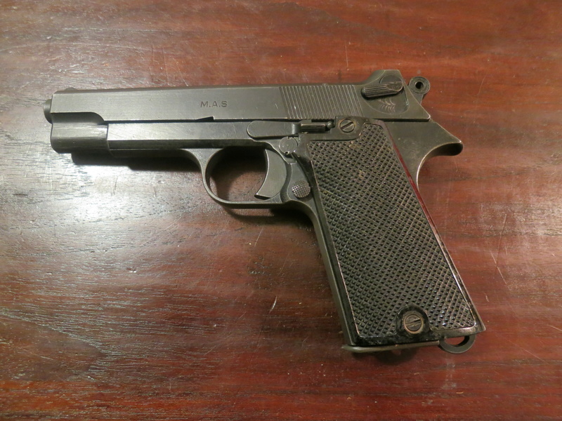

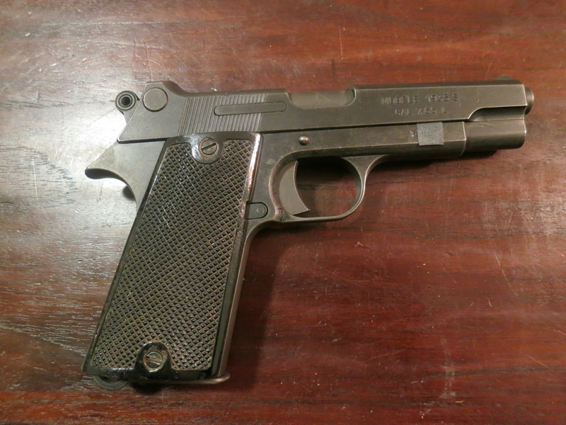

Le second modèle, qui nous intéresse ici, est connu sous le nom de P.A. Modèle 1935 « S », et il est conçu par la MAS (Manufacture d’Armes de St-Etienne).
Les premières versions avaient été conçues dans le calibre 9mm, dès 1923. (MAS 1923 et MAS 1924). La version MAS 1925 est, elle, conçue pour le calibre 7,65 mm Long.
De fait, certains pensent que la version de la MAS a été également retenue, tardivement puisque fin décembre 1937, du fait de la capacité de production limitée de la S.A.C.M.

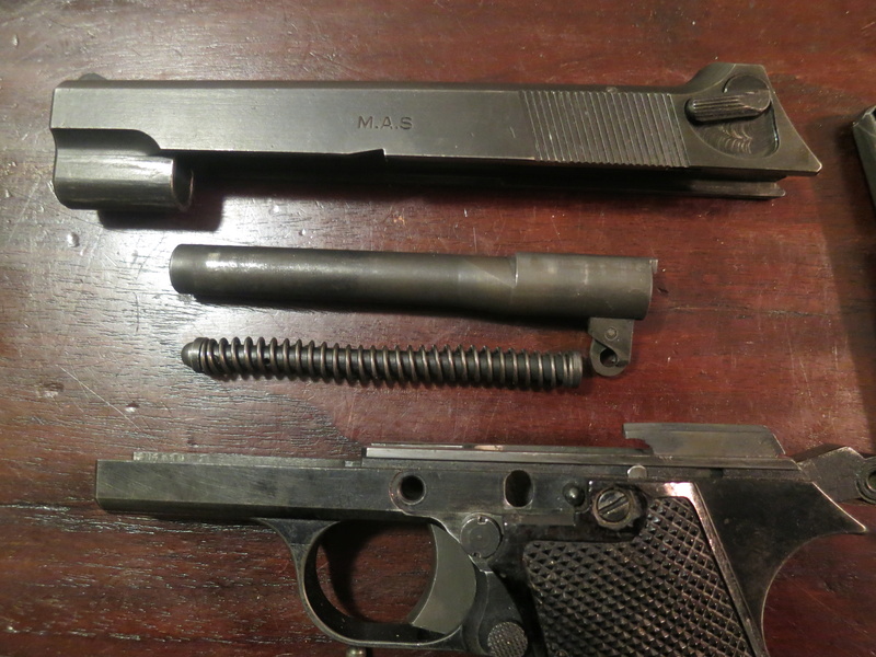

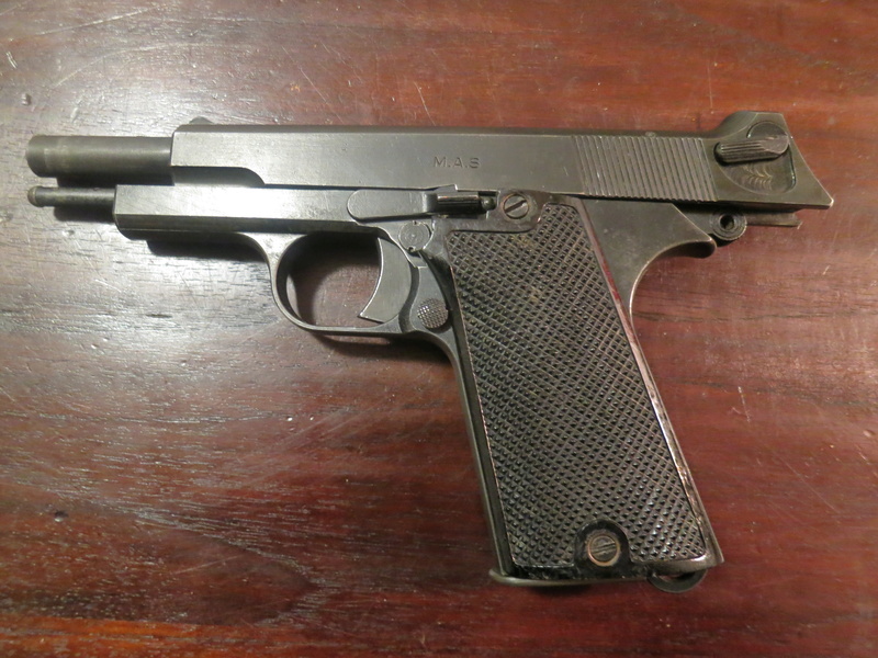

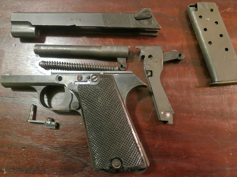

La MAS 1935 « S » fonctionne par court recul du canon, selon le système Colt/Browning.

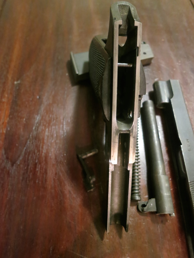

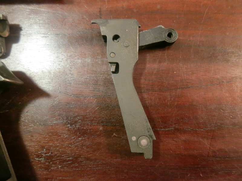

Tout comme le 1935 « A, il est équipé d’une platine amovible, qui faisait partie du cahier des charges mis au point par l’Armée.
Le canon comprend 4 rayures à droite, au pas de 250mm. Son démontage est aisé.
L’arme est assez légère et maniable, avec un poids de 770 grammes et une longueur de 188mm pour une hauteur de 123mm. La capacité du chargeur est de 8 coups.
Elle est réalisée entièrement en acier usiné, avec une finition phosphatée. Les plaquettes sont en bakélite quadrillée, et comporte un renfort interne en aluminium dans la partie haute. La détente, elle, est en aluminium.

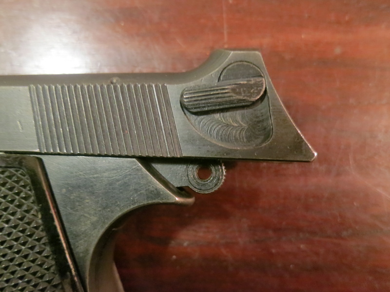

Quelques changements sont apportés, avec la modification du percuteur, et l’amélioration de la sûreté. Les armes portant cette modification de sûreté portent l’appellation de Modèle 1935 « S » M1.
La modification consiste à faire dépasser le levier de sûreté de la glissière, lorsqu’elle est engagée. Ceci permet une meilleure visualisation de l’engagement ou non de celle-ci, et facilite son effacement si besoin. Le chargeur est également modifié afin d’en faciliter la fabrication.

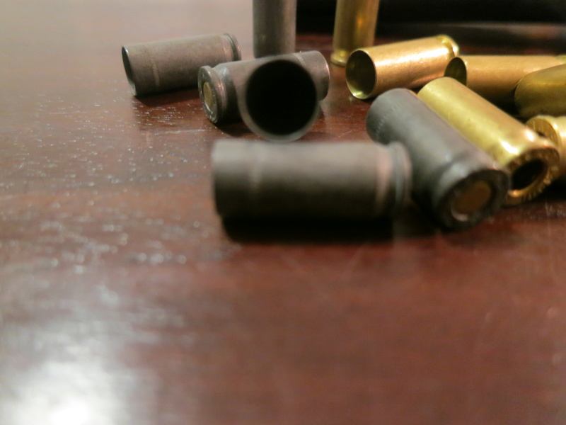

Le problème pour le possesseur d’une de ces armes, est de trouver des cartouches, le calibre 7,65mm Long n’étant plus fabriqué depuis longtemps. A défaut de trouver des munitions d’époque, pas toujours fonctionnelles d’ailleurs selon leur stockage, il reste la solution du rechargement, comme pour toutes les munitions « obsolètes ».
Les cartouches militaires sont bien entendu usinées avec un amorçage BERDAN, ce qui ne facilite pas leur réutilisation. On peut cependant fabriquer des douilles à partir d’autres calibres, comme le .32 S&W.
On aperçoit ici la fameuse "platine démontable" exigée dans le cahier de charges de l'armée
Je n'ai plus de cartouches sous la main, désolé (et j'aurai dû nettoyer l'arme avant de faire les photos...pffeee ). Les douilles que vous voyez ici sont de 2 sortes: des douilles réglementaires, à amorçage BERDAN de couleur "grise", et des douilles refaites à partir de douilles de calibre .32 S&W, qui ont entre autres avantages celui d'être à amorçage BOXER.

Bel article. Juste deux précisions : J'ai vu des 1935S avec une détente en acier usiné au lieu d'être en aluminium. D'origine ou réparation, je ne sais pas.
Sinon, une des innovations du 1935S est que le canon se verrouille dans la fenêtre d'éjection comme sur les pistolets modernes au lieu de le faire par des tenons prenant dans des mortaises usinées dans la glissière. Cela permet de diminuer le coût d'usinage.
