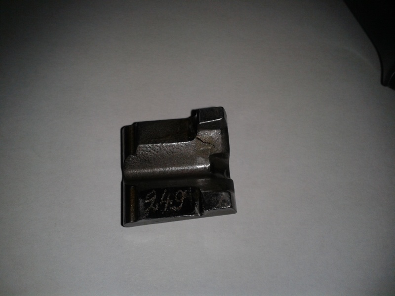

bonjour problème une pièce a casser sur mon  P38 p1   très dessus par cette arme reste a trouver la pièces . problème une pièce casser sur P38 p1  <a href= problème une pièce casser sur P38 p1  2016-013" /> problème une pièce casser sur P38 p1  <a href= problème une pièce casser sur P38 p1  <a href= problème une pièce casser sur P38 p1  2016-015" /> problème une pièce casser sur P38 p1  2016-014" />

oui  merci j ai vue sur son site 50€ la pièce Shocked Shocked  je vient de commander   23€ avec le port  chez   www.militariaguns.com    .
je comprend pas pourquoi cette casse .

Le P38 et sa variante P1 sont des armes fragiles, il est recommandé de n'y tirer que des munitions douces. Généralement c'est plutôt la culasse qui se crique au niveau des encoches de verrouillage.

cette pièce est moulée sur les P1 à contrario des équivalents usinés sur les P38 ww2 je pense que c'est une des raisons , ce n'est pas le premier cas qui est mentionné .

Celà doit être la loi des séries. C'est arrivé à un copain le mois dernier,(P1) et cartouches Geco.

Expliqué plus haut : pièce moulée et l'autre usinée fait certainement la différence. Je ne sais pas si le rechargement pour un P1 entre en ligne de compte. Il est certains que ça peut influencer.

juste pas curiositée , elle supporte beaucoup de pression cette piece ? (je ne sais meme pas a quoi  elle sert )

C'est juste le verrou entre le canon et la glissière. C'est lui qui prend tout l'effort au départ du coup.
