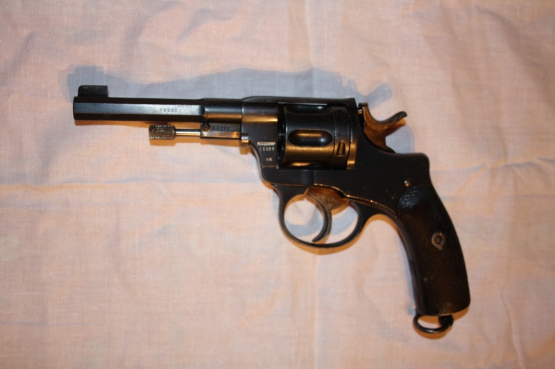

Le revolver suédois Husqvarna 1887 utilise une cartouche si proche qu'elle en est indiscernable...
(Le mien)
(Le mien)
