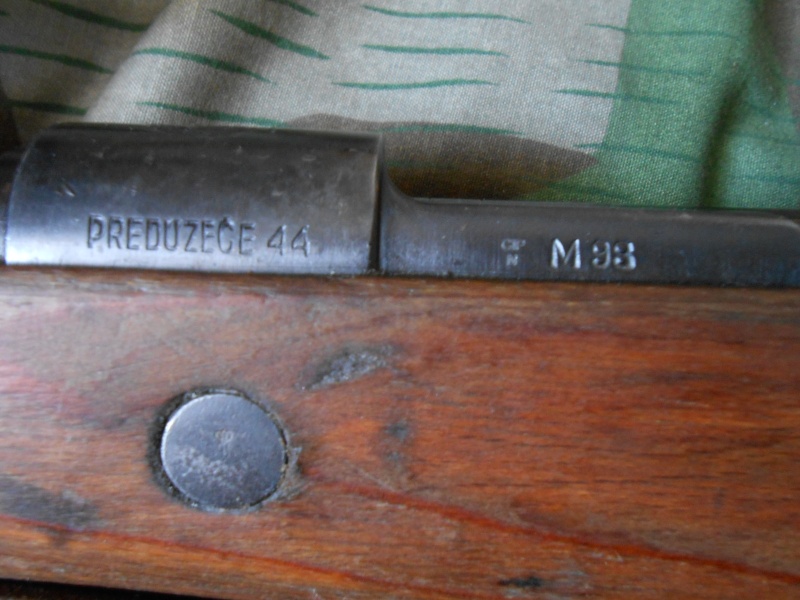

Bonjour à tous.
Après moult hésitations je me suis finalement laissé tenter par un M-98 Yougo en 8x57is. Une connaissance me l'a cédé pour une bouchée de pain lui qui n'avait quasiment jamais tirer avec. La preuve, resté encore masse de graisse de stockage dans les recoin du fusil, sans parlé de la crosse dont l'avant du garde-mains continue encore sous l’effet de la chaleur à transpirer le surplus préalablement enduit... Bref, après inspection et jaugeage l'affaire fut conclue et ce weekend mis à profit afin de procéder à de multiples testes + réglages. Le montage provenant de chez Accumount de l'autre coté de l'Atlantique, la lunette quand à elle (reproduction ?) provient de chez Esistoire. Assez sportif à zéroter sur le papier, la Zielfernrohr s'apprivoise assez rapidement avec un peu de patience et de méthode.  Coté résultats les essais se sont fait à 50 et 100m avec des S&B ainsi que des PPU. Résultats sans appel avec des résultats bien plus constants et resserrés avec des dernières (le 8/9 sur c50 à 100m.

tu as des photos de ta zf qu'on puisse te dire si elle est bonne ou pas? Par contre, 1ere chose, tes colliers sont inversés, le biseauté va a l'avant

Le boitier est un Oberndorf d'avant 41 ( de 36-37-39 ou 40)... de la série "x". Les yougos n'ont fait que meuler les marquages en vue de le convertir.
Il n'existe aucun K98k ZF-41 ou ZF-39 voir lunettes règlementaires à canon flottant, c'est une légende urbaine.
Le soucis avec les embases de hausse à rail ZF-41 c'est qu'elles permettent rarement de rendre la lunette opérationnelle à 100%.
A l'époque les armes sélectionnées étaient pourvues par la suite d'un tunnel de hausse dont le rail était usiné dans la masse puis ajusté avec son montage (le truc qui coulisse) pour que l'optique soit absolument bien centrée et que l'on puisse exploiter la plage en azimut de l'objectif excentré et l'élévation du tambour.
Avec une embase repro que l'on glisse à la place de l'originale, on perd tout ce travail d'ajustage artisanal et bien souvent on se retrouve avec une ZF-41 dont le réticule rattrape mal la flèche de la carabine.
