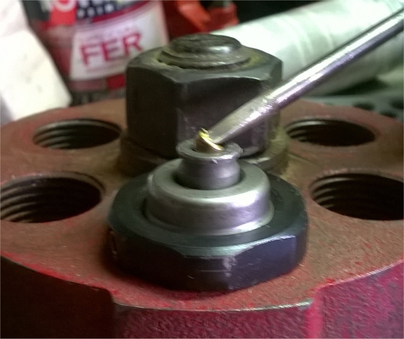

bonjour, je vous présente mon nouveau désamorceur berdan
attention roulement de tambour
 désamorceur berdan attention un peu cher Outil_10
 désamorceur berdan attention un peu cher Outil_11
montez votre outil a l'envers
désamorceur berdan attention un peu cher Outil_12
un petit coup de maillet
désamorceur berdan attention un peu cher Outil_13
désamorceur berdan attention un peu cher Outil_14
désamorceur berdan attention un peu cher Outil_15
(je n'ai pas pris les plus faciles c'est du small rifle 223)pour la g11 ça va tout seul
voila c'est tout
amicalement
denis

bonjour, pour sortir les g 11 ça va
la c'était une 223 en fer j'ai du taper un peu plus fort car l'amorce n'est pas grosse
ça ne reviens pas trop cher un vieux tournevis meulé mais pas trop pointu (sinon il casse)
et un coup de meulage  a plat (genre ciseau a bois ) pour aider a percer l'amorce

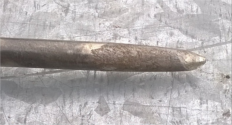

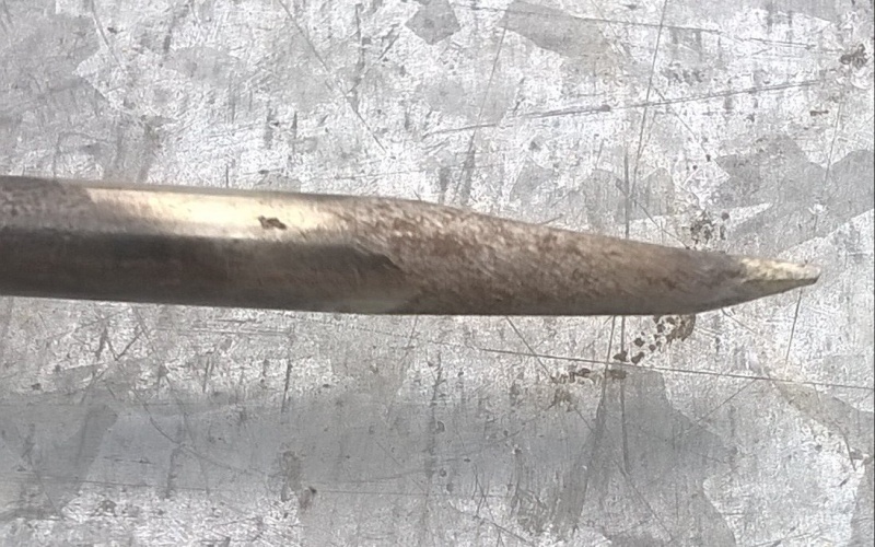

Message  le tireur 76 Mar 01 Sep 2015, 18:20
bonjour, voila les photos du tournevis
désamorceur berdan attention un peu cher Bout_d12
désamorceur berdan attention un peu cher Bout_d13
pas de pointe a tracer acier trempé donc cassant
amicalement
