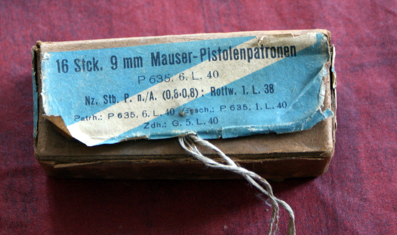

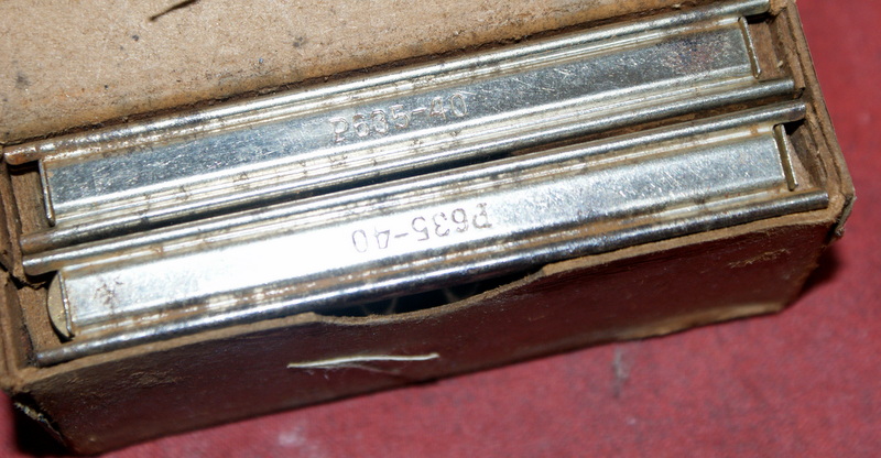

hello
voici une rentrée sympathique de la peu connue munition de 9x25mm de chez Mauser. (dite 9mm mauser export)
Destinée initialement au pistolet Mauser C96/08 destiné à l'export, cette munition a servi le pistolet-mitrailleur autrichien MP34.
la boite présentée montre 02 lame-chargeurs.

A noter que les lames sont idem celles du Steyr 1912 en 9 Steyr ou 9X23 (idem les retubés en 9para police WWII )

Quels sont les marquages de culot des cartouches de la première boite ?
Je demande ça car si cette boite avec le "Moineau à Pédales" (Aigle Wehrmacht) affiche clairement la couleur,les étiquettes militaires sont généralement plus prolixes;il suffit de comparer avec la jolie boite bleue fabriquée par P635 (Wollendorf à Vienne).
Toutefois il y a souvent d'anciennes boites,de toutes origines, qui sont réempaquetées avec une étiquette simplifiée.
On remarquera sur cette étiquette "IX.1935" typique des fabrications autrichiennes;et tchécoslovaques.
Mais en Septembre 1935 l'Autriche est encore indépendante;et décidée à le rester (assassinat de Dollfuss) et ne sera annexée ("Anschluss") qu'en Mars 1938. Donc sommes nous en présence :
- D'une fabrication allemande de Septembre 1935 à destination de l'Armée Autrichienne ? Je ne le crois pas car dans ce cas pourquoi la boite porte t elle l'Aigle de la Wehrmacht ?
- D'un réempaquetage allemand après l'Anschluss de munitions autrichiennes fabriquées en Sept 35.

merci Ekaergos pour ces observations toujours aussi intéressantesEKAERGOS a écrit:Bonjour
En dehors des Steyr -Solothurn autrichiens les principaux utilisateurs du 9x25 mm Mauser sont les hongrois,alliés du Reich; avec des PM trés différents conçus par Pal Kyrali http://world.guns.ru/smg/hu/39m-43m-e.html
Pour compléter une photo du culot : année 1938 donc effectivement un réempaquetage de 1938 (?)
Désolé je croyais avoir lu IX 1935 sur la boite . IX 1938 c'est donc bien après l'Anschluss.
On est donc en présence d'un marquage et d'une boite de transition. Sur le culot l'aigle allemand a simplement remplacé l'aigle autrichien le reste demeurant inchangé ,idem pour la boite .
J'ignore quand (1939 ?) les marquages "germanisés" (P635) comme celui de 1940 de la boite bleue ont remplacé totalement le "système" autrichien .
Le fait que cette munition chez les allemands ne soit utilisée que dans le Steyr MP 34 (ö) ,à ne pas confondre avec le MP 34 (Bergmann); explique sans doute que les cartouches 9x25 Mauser ne soit pas vraiment une rareté ;sans être fréquentes;en France car elle ne pouvait être tirée que dans celui ci.
A part dans le HS de la Gazette sur les PM allemands ou on voit une photo du Steyr ;avec une baïonnette; celui ci n'est guère fréquent que ce soit dans les photos de la campagne de France ou même entre les mains d'unités de "sécurité" ou les PM à crosse de bois étaient fréquents (principalement MP18 et surtout MP28 ;plus rarement Bergmann MP 34;ou 35; et Vollmer EMP)
Je connais quelques photos de personnels casqués de la Luftwaffe avec des Steyr mais rien ne dit qu'ils soient en 9x25 Mauser et pas en 9x19 Parabellum
