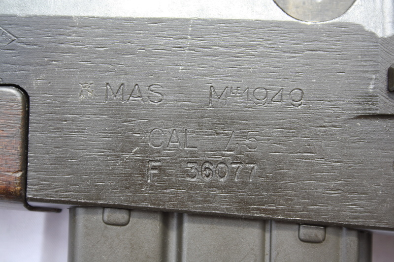

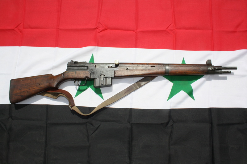

Une dernière petite présentation avant de vous quitter.
Le MAS 49 export a été adopté par la Syrie et a été produit en 1953 à environ 7000 exemplaires.
Il se différencie de l'arme de base par la présence d'une baïonnette de type MAS 36.
L'embouchoir est de ce fait similaire (si ce n'est identique , je n'ai pas vérifié) à celui du MAS 36 LG48.
   Question
Le drapeau servant de support aux photos (Syrie) n'est utilisé que dans le contexte de la présentation.
Cela ne signifie en rien que je fasse l'apologie ou que je sois un sympathisant du régime actuellement en place dans cet état.

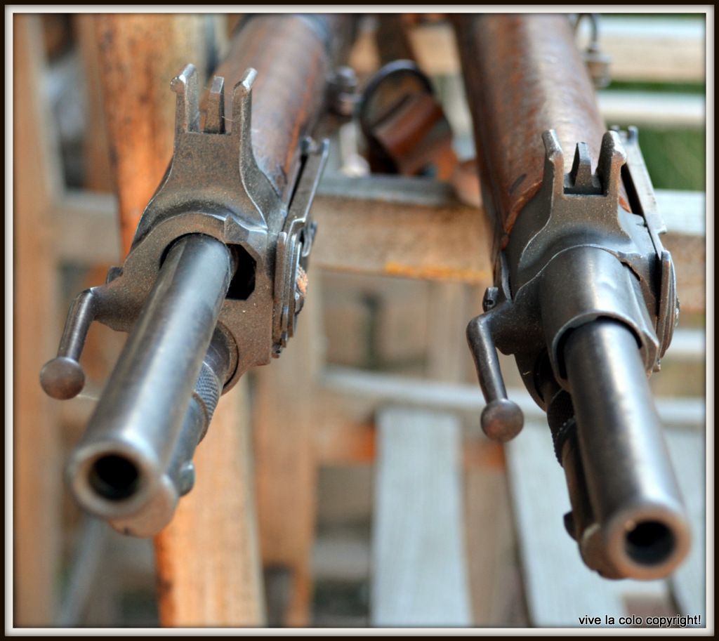

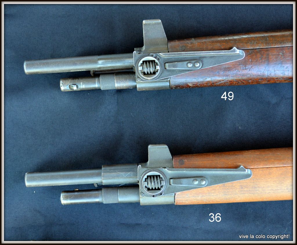

HELIX a écrit: L'embouchoir est de ce fait similaire (si ce n'est identique , je n'ai pas vérifié) à celui du MAS 36 LG48.
Il s'agit en effet du même embouchoir pour les deux armes.
Je constate cependant que seule la vis de maintient est différente entre ce Mas 49 et les mas Français pur et dur. En effet sur les pur français il s'agit d'une vis "cornard" (et non pas co-nard) Very Happy

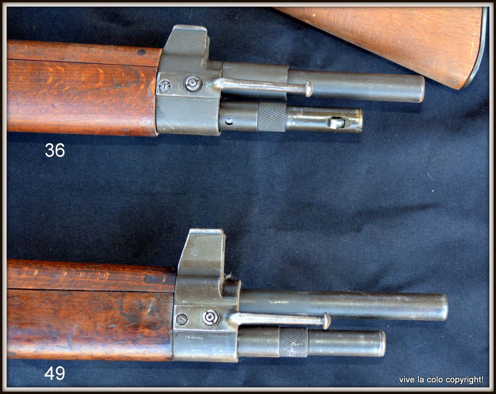

Re: MAS 49 EXPORT
Message  vivelacolo le Jeu 29 Juil 2010 - 16:01

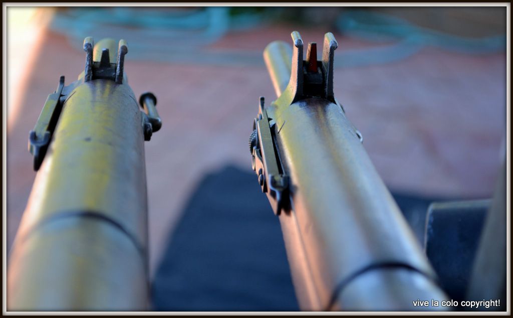

Les embouchoirs du MAS 49 Syrien et ceux du LG48 sont differents, similaires en concept mais differents a la fabrication.
Comme le guidon du 49 et beaucoup plus haut que celui du MAS 36 lg, les "oreilles" de l'embouchoir sont plus hautes sur l'embouchoir du MAS 49.
Helix l'a tres bien dit, similaires mais pas identiques.
Photos quand j'ai le temps.
Best regards

vivelacolo a écrit:Les embouchoirs du MAS 49 Syrien et ceux du LG48 sont differents, similaires en concept mais differents a la fabrication.
Ah et bien je ne le savais pas, nul doute que Robert à raison Very Happy

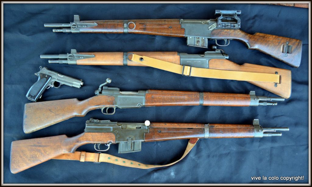

Message  vivelacolo le Jeu 6 Avr 2017 - 2:41
Comme ce post est remonté a la surface, je me suis aperçu que j’avais promis des photos. Vieux motard que jamais.  Presque 7ans après.
Voila donc juxtaposés, des MAS 49 Syriens et des MAS36 lg 48. Ils viennent tout les 4 du même endroit la Syrie.
Ces images du cheik utilisant un MAS 49 … Excellentes.
