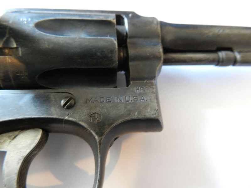

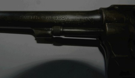

Bonjour ,
J'ai la possibilité d'acheter un revolver Smith & Wesson en calibre 38 et portant des marquages britanniques.
Voici les informations reçues du vendeur : " Revolver Smith & Wesson M & P "38/200 revolver d'ordonnance britannique (modèle K-200, S & W pistolet No.2).
Calibre: 38 S & W, le numéro de série: 840 828, tout au numéro, canon miroir longueur de quatre pouces de long".
Quelqu'un pourrait-il me donner plus de précision sur cette arme et son histoire. Sachant qu'on m'en demande 130 € Est-ce un prix raisonnable car je suis autant tireur que collectionneur d'armes plus ou moins anciennes qui ont une histoire à raconter.
Merci d'avance.
Voici les photos qu'on m'a envoyées. Elles sont très sombres alors j'en ai demandé d'autres, mais celles-ci suffiront peut-être à déjà cadrer le sujet?
Merci d'avance.

Tu dis que le canon fait 4 pouces soit 102 mm. En es tu sur car d'après les photos on dirait plutôt un 5 pouces (127 mm)?
Ce serait d'autant plus probable qu'à compter du 10/04/42 le 5 pouces devient le standard du K38/200
Or comme le n° est dans les 800 000 et que le N° sont repartis à 0 en Novembre 41 et que sa finition ne s'accorde pas à celle des exemplaires livrés d'Avril 40 à Novembre 41 (à moins d'un reconditionnement ultérieur ?)
A vérifier que l'exemplaire soit bien en 380 anglais (38 S&W/200) car les britanniques ont également reçu et adopté un certain nombre de S&W "Victory" identique au K38/200 mais chambré en 38 Spécial à canon de 4 pouces.

Salut J P, pour c'est un 4 pouces en 38 Spl ( le marquage du calibre sur le canon est d'ailleurs surchargé de deux X)

C'est bien un canon de 5", ça se voit tout de suite ....
Il est passé dans le commerce, comme le prouvent divers poinçons parasites, notamment le "HEGE" (importateur/distributeur allemand).
Le réalésage des chambres du barillet en .38 SPL est sans doute réglo GB, car les poinçons godons de l'épreuve pour cette munition figurent sur le canon, et la marque "FTR" sur la carcasse..
C'est mieux pour le tir "civil", cette munition étant plus répandue que la .38 S&W à balle de 200 grs originelle.
À 130 €, c'est somme toute une affaire, qui évitera au moins la galère pour les munitions ...
J'édite pour rajouter que d'après son n°, l'arme est de la fin de 1941, car bronzée et non parkérisée.
Comme repère, j'ai vu* une photo du n° 889789 (canon de 5"), expédié à Hartford Ordnance pour l'US Army le 13-1-1942.
À noter que les armes de ce type livrées aux Britanniques comportent des canons de 4, 5 et 6", le nombre total des ".38-200" s'élevant à 650551 exemplaires.
* source : "U.S. Handguns of World War II, The Secondary Pistols and Revolvers", de Charles W. Pate (Mowbray, improved edition, 1999)

Alors là effectivement, j'ai (très) mal jaugé la longueur du canon
D'un autre coté en 38 Spl c'est effectivment bien plus partique ( si l'on tire avec )
Mais que signifie le poinçon ( probablement Britannique) sous le "made"

Ce poinçon est décrit dans le Pate, qui comporte un bon chapitre sur les poinçons britanniques présents sur les armes US.DENAMUR a écrit:Mais que signifie le poinçon ( probablement Britannique) sous le "made"
Pate ne l'a pas identifié ...
Personnellement, je pense qu'il s'agit d'un contrôleur œuvrant lors du "Factory Torough Repair", car il accompagne le poinçon "FTR" sur les armes ...

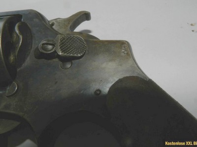

Bonsoir ,
je viens de recevoir 6 autres photos de l'arme. Le vendeur spécifie que le canon est effectivement de 127 mm contrairement à ce qu'il avait déclaré.
J'espère que vous pourrez m'en dire plus sur l'histoire de cette arme car le vendeur est aussi dans les brumes.
voici les photos fraîchement reçues !
Merci d'avance et bonne soirée à tous
Jean_Pierre- Membre confirmé
- Nombre de messages : 336
Re: DEMANDE D'IDENTIFICATION AVANT ACHAT
La mention "special" qui figure sur le canon n'est pas très claire et je ne sais pas à quoi correspond le marquage 1.150'.
Les épreuves british imposent de poinçonner la pression d'épreuve en tonnes, ici je crois deviner 4 tons (per square inch), ce qui correspond à 617 bar et me semble étonnamment peu par rapport à la pression d'épreuve normale du 380 british qui est de 884 bar. Ceci excluerait évidemment le chambrage en 38 Spl.
Ces armes de fabrication S&W ont été livrées au gouvernement anglais et éprouvées par le Banc d'Epreuve anglais (BNP pour British Nitro Proof, rien à voir avec la banque...)
Voir les règles de marquage ici : http://www.gunproof.com/Proofing/proofing.html
