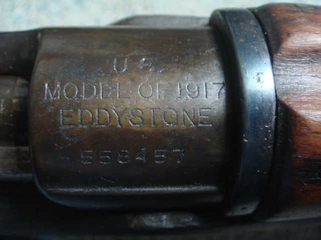

Provenant d'une vieille collection (5/5, voir mes autres posts), et l'enregistrement enfin revenu de la sous-préfecture, j'ai le plaisir de vous présenter mon Enfield US 1917, en calibre d'origine :
A vrai dire, ce n'est pas mon arme préférée, le fait qu'il ait été produit sur un modèle de la perfide Albion y est certainement pour quelque chose ...
Fabriqué en avril 1918 (a-t-il connu la 1ère guerre?), arsenal "E" (Eddystone ? Voir l'inscription sur le tonnerre)
Inscriptions sur le bois, près du pontet :
Quelques problèmes :
Le 1er garde-main n'est pas du même bois, et la vis de l'embouchoir de fût est bricolée :
On peut trouver ces pièces quelque part?
Reste à le démonter pour le nettoyer (le canon est plein de graisse).
Quand à le tester, il me faudrait d'abord des munitions, et ensuite un stand à plus de 50m!
Une adresse en France
http://aassniper98.com/fr/241-us-17?
S.

"Le 1er garde-main n'est pas du même bois, et la vis de l'embouchoir de fût est bricolée :
On peut trouver ces pièces quelque part?"
Ton garde-main a l'intérêt d'exister! Pourquoi le changer.
De toute manière l'ensemble semble bien cracra et tu te diriges vers un grand nettoyage , notamment des bois ( baignoire, eau chaude, St Marc, brosse, etc) ( ne pas faire tremper les bois et les sécher loin d'une source de chaleur)
Les bois vont donc s'éclaircir à l'issu de ce nettoyage et les marquages ressortir.
tu n'auras plus qu'à faire quelques passages type poncé/huilé avec une décoction de racines d'orcanette trempées dans un mélange 1/3 huile de lin 2/3 essence de térébenthine.
Tu devrais unifier la teinte de ton ensemble.
Là, tes bois sont noirs de m...
Il faut arriver à ça :

et tu as tout là: le manuel ( important pour la nomenclature des pièces en anglais pour les commandes) , le "disassembly, etc.
[url=http://milpas.cc/rifles/ZFiles/Bolt Action Rifles/U.S. MODEL 1917 RIFLE/U.S.htm]http://milpas.cc/rifles/ZFiles/Bolt%20Action%20Rifles/U.S.%20MODEL%201917%20RIFLE/U.S.htm[/url]
si tu dois faire une commande de pièces ( Numrich Gunparts par exemple) pour ta vis , prend un petit lot de secours:
un extracteur.
un ressort d'arrêtoir de culasse ( si jamais tu trouves un dioptre PH5B )
un "safety lock" ( bouton poussoir de sécurité; le mien avait cassé)
un percuteur.
un extracteur.
un percuteur.

Garde-main à 15 Eu chez A M S militaria,ainsi que des pièces.
Cartry a aussi des pièces
Mais comme le dit F Crozet,je ne le changerais pas,d'autant plus que c'est la pièce la plus propre du fusil.
Après bon nettoyage de la crosse,ponçage fin,sauf sur les marquages d'arsenal,s'il y en a.
C'est du noyer d'Amérique,donc un rendu merisier foncé naturel.
A mon avis,elle ne sortira jamais claire.
Tu seras toujours à temps d'assombrir ton garde main par une teinte à l'alcool,pour homogénéiser le tout .
