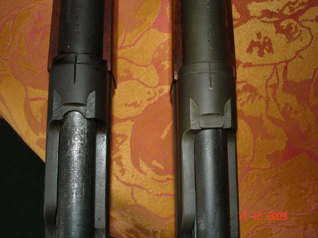

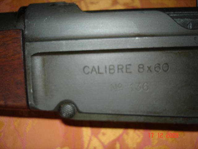

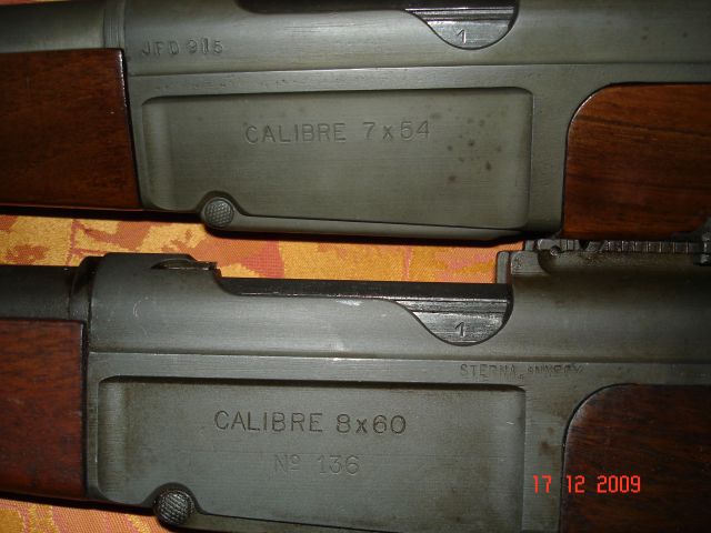

voici quelques photos, à coté de sa petite soeur. à noter, l'échancrure en haut du boitier pour permettre le
passage des cartouches de 8x60S, plus longues.
Y en a eu!

c'est monté avec un canon de mauser? les pas de vis sont identique?
Sauternes- Pilier du forum
- Nombre de messages : 2577
Localisation : Aubagne 13
Re: mas fournier 10,75x68
les canons sont aux cotes MAS et donc différents des cotes et filetages Mauser

Bonjour.Sauternes a écrit:c'est monté avec un canon de mauser? les pas de vis sont identique?
Non ce sont des canons MAS, aux cotes exterieures des canons de MAS36.
Ma 8x60, que j'ai depuis les années 70 a un canon daté de 1947(l'autre aussi, d'ailleurs) ce qui laisse supposer que ces carabines vendues pendant pas mal d'années, ont été fabriquées par la MAS dans un délais assez court(4 ou 5 ans?)
