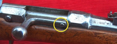

Après avoir retiré la culasse, tu peux très facilement retirer la tête mobile de la culasse en dévissant de 3 mm la vis dans le renfort, devant le levier. La tête sort toute seule. Retirer le joint. Remettre la tête mobile en place et resserrer sa vis. Puis remonter la culasse en place, rabattre le levier et désarmer le chien. Terminé.
Tu présentes ton Chassepot avec sa culasse manœuvrable et tu n'a plus le risque de coller le joint.
Je stocke mon Chassepot de cette manière, les joints sont à part, et remis au moment du tir.

julio62 a écrit: l’histoire de culasse bloquée est donc vraie ,merci pour le tuyau ,mais enlever le joint n'a pas l'air d'une mince affaire et enlever la culasse dénature l'arme exposée dommage qu'il n'y ait pas d'autre solution!
merci
T'inquiète pas, ça ne dénature rien et ça ne se voit même pas.
