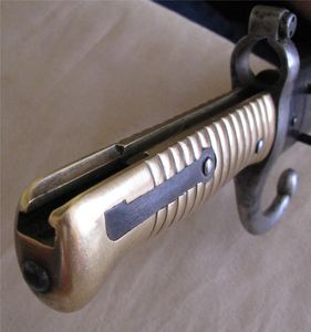

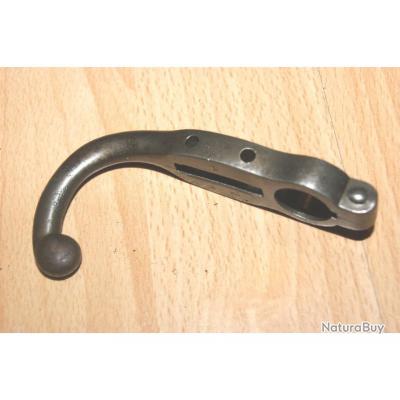

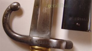

Message  UZI le Ven 11 Mar 2016 - 12:58
J'ai pas l'appellation exacte , celle là était droite
Le manche était moitié bois moitié laiton
Quillon de rechange

UZI a écrit:J'ai pas l'appellation exacte , celle là était droite
Celle-là est une épée-baïo pour Gras.
