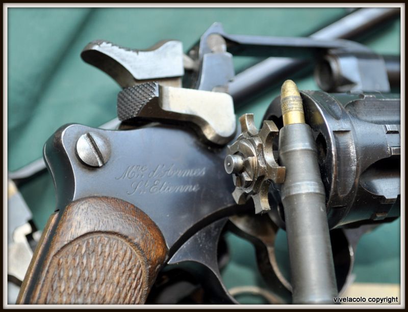

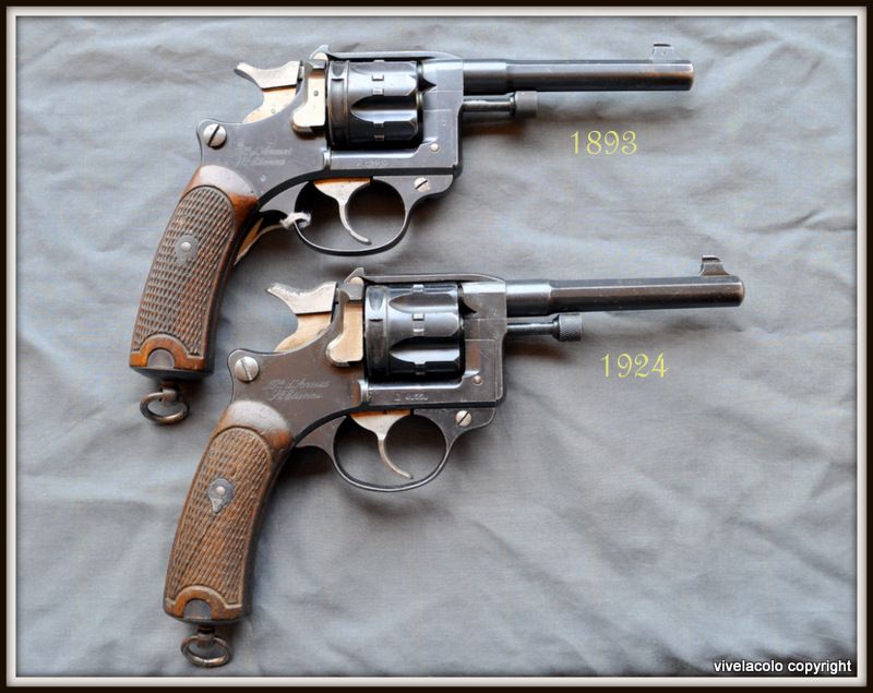

Des images de 2 revolvers 1892 en très bon état situés aux extrêmes de la production. Un de 1893 F129xx et un de 1924 L 400xx
L'extracteur est une des pièces en jaune paille, les vis que vous pouvez facilement voir sur les photos

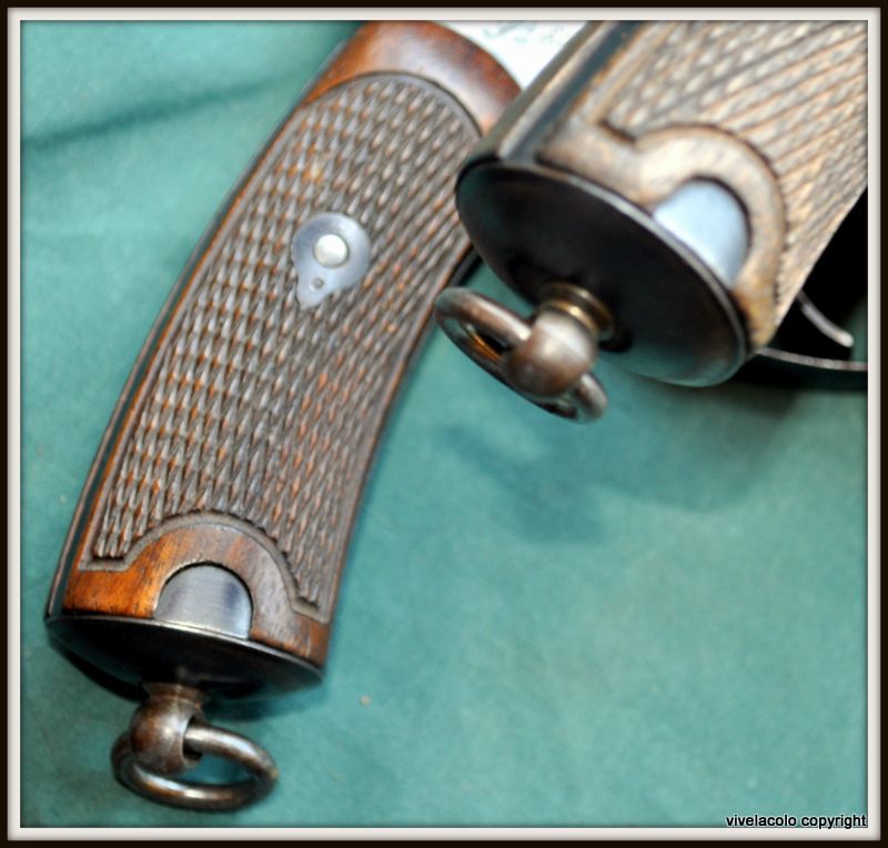

Mais aussi le système de l'anneau de calotte
Le processus de bronzage a été changé au cours de la production je n’ai pas sous la main la date a laquelle cette modification fut effectuée.
