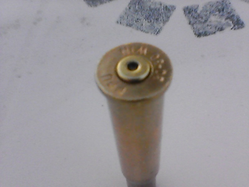

Qu'est ce qui peux donner ce résultat?
Une percussion trop forte?
C'est dans un Lee Enfield 5 en 30-30 Win.
Amorce percée et gonflée à chaque fois.
C'est de la Partizan manufacturé.
Dans ma Marlin 336, les douilles sortent nickel.

Les Partizan 30-30 sont puissantes,j'en ai utilisé au pistolet,sans problèmes..
là,c'est l'arme qui est en jeu:trop de feuillure..à savoir que culasse fermée,il y a du jeu entre la face de la cuvette de tir et le culot de la douille.
-il faudrait faire changer la tête de culasse,après avoir vérifié la prise des tenons.
-il faudrait quand meme une photo de l'ensemble de la douille..histoire de voir si le rechambrage n'est pas un peu trop profond..:le drageoir serait trop profond.
..le diamètre des balles ne convient pas à titre indicatif...le 30-30,c'est du '308,les Enfield,c'est du '311..
à moins que le canon ai été changé(j'en doute un peu)..
donc il faut recharger,avec des douilles de 30-30(la chambre),et des balles de '311..

Pour ce qui est du canon:
Ce n'est plus de canon d'origine, le fluté.
Il est marqué 30/30 et poinçon Liège, je ne pense pas qu'ils se seraient amusé à le monter sur un barreau de .311.
Reste quoi, la tête de culasse?
En tout cas, je ne tire plus avec cet arme.
Et merci

Les munitions sont effectivement trop puissantes. L’amorce a une tendance à ressortir. J'ai eu ce soucis dans une autre arme et avec des munitions de qualité douteuse. Si tu recharges et trouve le bon compromis tout rentrera dans l’ordre ou alors change de marque de munitions.

Si issu des même cart. , l'étui sort nikel ds une autre arme , le défaut de feuillure est plus à privilégier ...carbone14 a écrit:Les munitions sont effectivement trop puissantes. L’amorce a une tendance à ressortir. J'ai eu ce soucis dans une autre arme et avec des munitions de qualité douteuse. Si tu recharges et trouve le bon compromis tout rentrera dans l’ordre ou alors change de marque de munitions.
Se voit aussi sur des sous charges , bien que pas le cas ici ..

L'amorce qui sort, c'est qu'il y a un problème de feuillure facile à résoudre avec un rechargement adapté comme l'on déjà dit les copains.
Par contre l'amorce percée......

en effet sur la photo on voit nettement l'amorce sortie,il ne s'agit pas d'une surpression.
meme avec des manufacturées ça ne devrais pas arriver,mon lee en 30/30 n'a pas ce probléme,j'ai tiré aussi des RWS bien péchues sans soucis.
