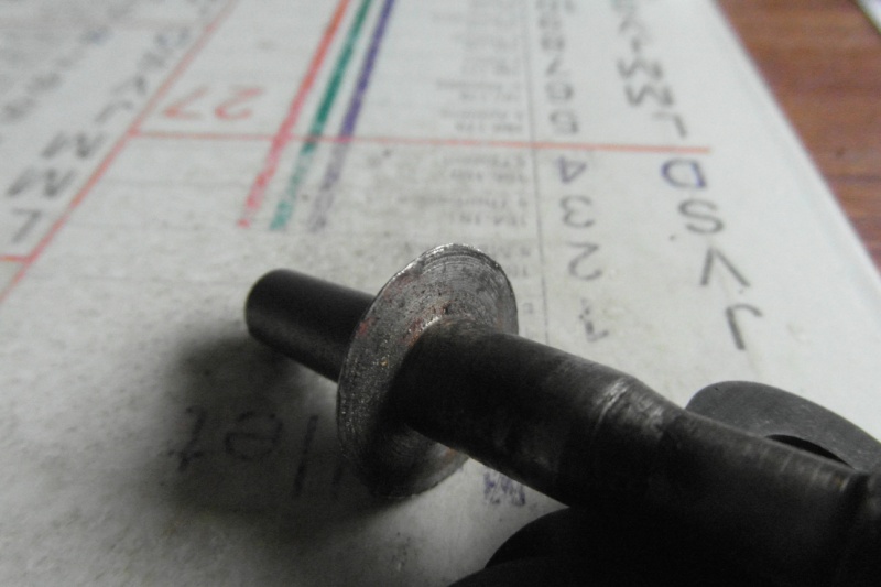

que voyez vous de bizare a mon obturateur , il tape leger de coté il me semble que c'est tout , vous me mettez le doute , diteS moi ?

Le problème de ton obturateur est qu'il obture mal. S'il n'obturait pas le problème serait différent, surtout pour toi :koenfeu: :koenfeu: :koenfeu:
Mais le fait qu'il obture mal est déjà potentiellement dangereux.
Il faut donc en changer. Il s'agit sans doute d'un problème de diamètre ou l'élasticité du matériau choisi.
Le trou central semble également soit trop grand soit décentré. On observe en effet une déformation et donc une compression disymétrique de ton obturateur . Cà peut aussi expliquer les problèmes de fuite arrière.
NB: ne jamais stocker logtemps son arme avec l'obturateur en place.

Effectivement on remarque que le caoutchouc dépasse de la tête mobile :
L'obturateur doit être bien centré sur la tête mobile, sinon, il fuira.
Par ailleurs, la tête mobile elle-même me semble déformée, à moins que ce ne soit un reflet :

et bien St Etienne vous avez un sacré oeil , je l'ai reçu de chez cartry comme ça ,je l'avais vu ce default sur la partie mobile ,aprés reflexion cela m'a semblé raisonnable , le centrage n'etait pas parfait non plus d'ou cette bavure du joint et puis j'avais envie de tirer !!
il me semble qu'il y a un bon appui de la tete sur le joint lors du tir , je n'ai pas eu de fuite durant ces 40 coups ,a l'interieur sur l'appuis du joint caoutchout il ne parait pas , ni sur l'empreinte du joint .
il y a aussi le fait que le centrage de ce joint n'est pas facile a realiser lors de l'agrandissement du trou , sur ce joint j'avais agrandi a la perceuse , mais c'est pas facile , maintenant je le fait a l'emporte piece ,mais alors pas facile de centrer la coupe , voici mes nouveaux joints neufs :
sur une de mes photos c'est vrai que la culasse etait noire , mais pas par des fuites c'etait le nettoyage tout les 3 coups , bref je debute et je vous remercie de m'indiquer tous ces details importants pour moi , je persevere ,je changerai aussi la tete mobile , c'est pas pour ce que ca vaut .
