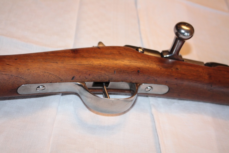

Je vous présente mon nouveau compagnon de jeu, un Gras civil 1874 m80 en 11 mm, signé S Gerster à St Etienne.
Les Gras civil comme les Krospatchek ou les les Lebel ont régulièrement été vendus par la Manu dans ses catalogues et systématiquement plus chers que les modèles réglementaires, 35 francs pour 15 dans ce catalogue, les pièces étant choisies. Je crois savoir que les pièces sortaient toutes de la manufacture d'état mais que certains armuriers pouvaient en acheter pour assembler et vendre des fusils sous leurs noms. Je suis preneur bien entendu de toute confirmation à ce sujet:
Il est dépourvu bien évidemment de marquages réglementaires, ce qui présente l'avantage d'avoir une arme mono-matricule
Il possède malgré tout de nombreux poinçons:
J'avoue qu'étant porté sur le réglementaire j'ai hésité à l'acheter, mais ce qui m'a convaincu est le potentiel de l'arme.
Voici par exemple mon meilleur groupement de ce matin à 100 m avec une balle H&C et 1.2 g de N340.
Les choses se sont un peu dégradées par la suite car j'ai beaucoup emplomblé sur les premiers cm après la chambre. Probablement du fait de l’alliage trop mou de la balle H&C comme me l'a confirmé notre ami Crozet grand spécialiste du Gras.

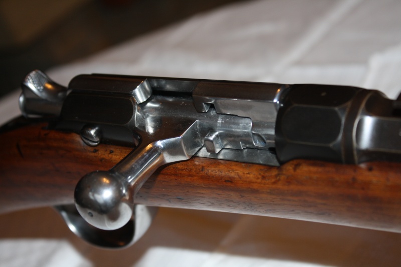

Très beau fusil en effet .
Ce boitier de culasse , même non marqué , est bien de 66/74 .
L'arrière du boitier est usiné avec la grande encoche .
Il te restera à trouver la contre-vis manquante pour le ressort de détente .
C’est un pas à la ... comme d’habitude chez nous à cette époque .
Tu as essayé avec la poudre AO ?
Pour l"emplombage , c'est peut être aussi un manque de graissage de la balle .

Leboulanger a écrit:Très beau fusil en effet .
Je n'avais pas vu pour la vis, d'ailleurs ma carabine de gendarmerie ne l'a pas non plus.
Les balles ont été bien graissées, quant à l'emplombage, je vous laisse juge en scahant que je ne me suis décidé à prendre la photos qu'au 6ème tampon

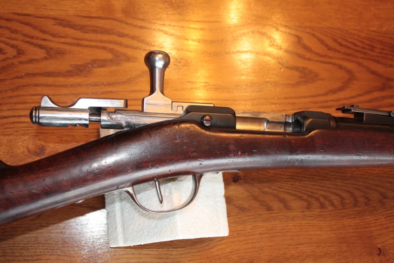

arme remarquable! tir remarquable
Mais avec un réglo en très bon état et selon les même recettes +/- on fait aussi bien

Re: Fusil Gras civil
Non, je ne suis guère allé dans les bourses cette année, et je ne l'ai pas trouvée dans celles que j'ai visité.
J'ai d'ailleurs bien peur de devoir acheter un boitier de culasse complet pour avoir les vis.
