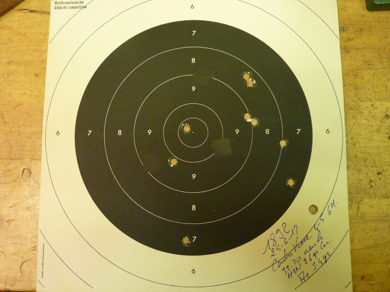

J'avais posté ce texte sur un forum bien connu sur un sujet concernant la médiocre précision du 1892.
Si cela peut aider.
..........J’ai donc préparé 25 de 32-20 winch recoupées jeu d’outils hornady ogive HN cuivrées de 96 gr 3.4 gr de A1 sertissage roulé 1.1/8
A 25m, 5 d’essais et 2x 10 coups Tir a 2 mains sans appui car a une main sur 3 coup d’essais, détente vraiment trop dure pour moi qui fait du match et un peu de libre.
1er carton visée limite noir. Pour le 2 eme contre visée à 6h dans la zone du 5 et 4 mais pas facile à trouver pour moi et la visée grain d’orge est pas facile. Je me suis crispé 2 fois en n’arrivant pas a me situer bien en cible ce sont les deux 6 et 7 a droite. Avec de l’entrainement je suis sur d’améliorer sans problèmes.
Bref rien de spectaculaire mais le 1892 n’est pas un arrosoir. Après juste 30 cartouche tirées en tout et pour tout avec cette arme et un rechargement à affiner en tir posé je trouve son résultat fort honorable
