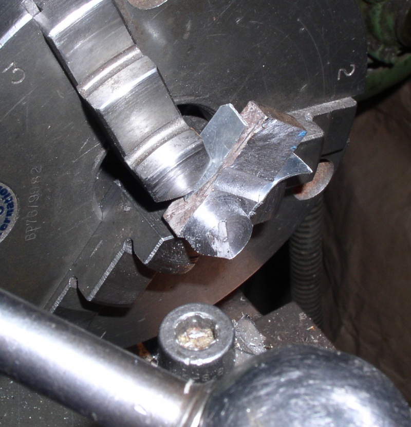

Disposant d’un tour, j’ai retenu l’usinage « machine » à partir d’un petit bloc d’acier trempant.
Comme indiqué, je l’ai placé dans le mandrin (en décalant les mâchoires) et ai ainsi usiné –sans démontage- le tourillon, son embase et la face intérieure de la pièce.
Aucune difficulté pour ce travail, un peu de patience encore car il faut faire du copeau pour tailler le tourillon dans la masse.
