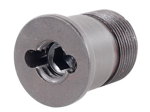

Mais allant recevoir prochainement le mien, j'ai eu la même pensé que toi et ceci (voir ci-dessous) m'est venu à l'esprit dans le cas où je tirerais des cartouches manufacturées.
Qu'en penses-tu ?

Oui je connais ce type de bouchon .
Pour l'utiliser il te faudra un "chrony" afin de déterminer le réglage idéal en fonction de ta recette de rechargement .
Cependant ; ne négliges pas la lubrification de ton arme . Wink

J'avais vu ce bouchon mais ce n'est pas facile a trouver en France
Jai fini par acheter 500 Partizan manufacturé en 150 Grns
midwayfrance.fr/epages/MidwayFrance.sf/fr_FR/?ObjectPath=/Shops/MidwayFrance/Products/412046&ff_pos=2&ff_origPos=2&ff_simi=99.63&ff_TrackGUID=51B5F760-F173-8358-2023-1414141C3233
Ajouter le "www" au lien, je dois encore contourner le blocage Embarassed
