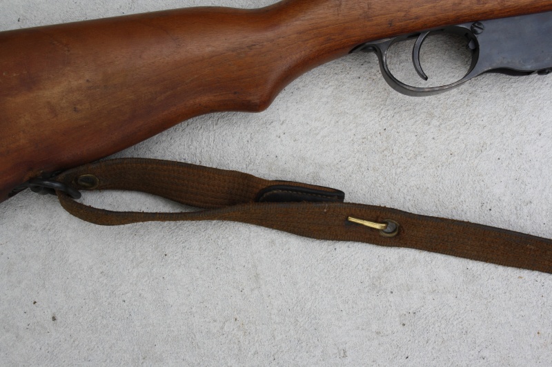

Et bien moi j'aimerais bien voir une bretelle de M95 Steyr, si quelqu'un a ça

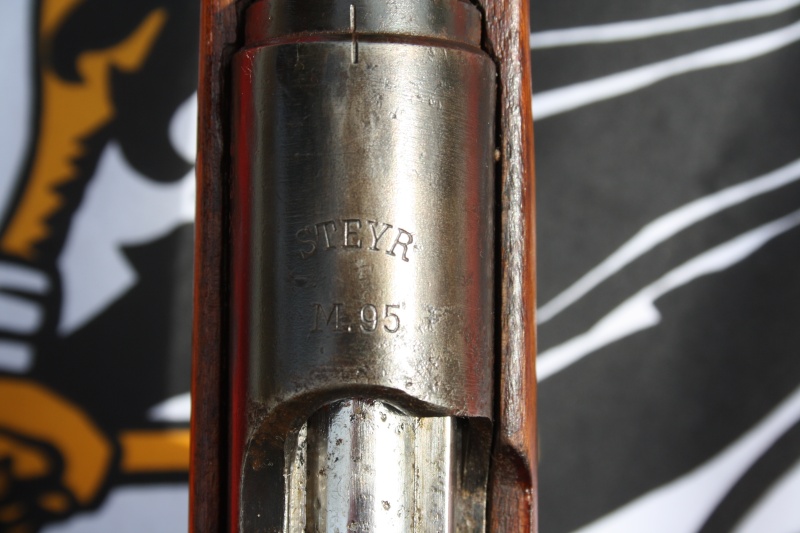

Le modèle que je vous montre a été fabriqué en 1917 à Steyr en Autriche par l'Osterreichische Waffenfabrik Gesellschaft.
Il est équipé d'une bretelle originale en toile et cuir.

Re: Mannlicher M 95, calibre 8x56 R
Mon cher Hélix si dans tes photos tu en a une ou l'on voit bien la bretelle avec ses points particuliers je suis preneur :kodamaître: :kodamaître: :kodamaître:
Merci "J"
D
Merci "J"
D
Bijoux66 a écrit:Mon cher Hélix si dans tes photos tu en a une ou l'on voit bien la bretelle avec ses points particuliers je suis preneur :kodamaître: :kodamaître: :kodamaître:
Merci "J"
D
C'est faisable avec les autres déja demandées.
- Nombre de messages : 23936
Merci "J"
D

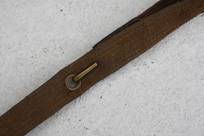

Merci beaucoup :kodamaître:
On voit bien que cette bretelle est en toile agrémenté de cuir aux extrémités.
On remarque aussi les deux crochets de fixations, s'est bien une bretelle particulière.
Bijoux66 a écrit:Et bien moi j'aimerais bien voir une bretelle de M95 Steyr, si quelqu'un a ça
Et pour moi si quelqu'un a une crosse de carabine...
Hello David :-)
En vla une de bretelle M95 que tu voulais voir... ce n est pas à moi que tu dois ça mais à notre amis "appros.1" qui n intervient pas assez souvent je trouve
waldy45- Pilier du forum
- Nombre de messages : 1555
