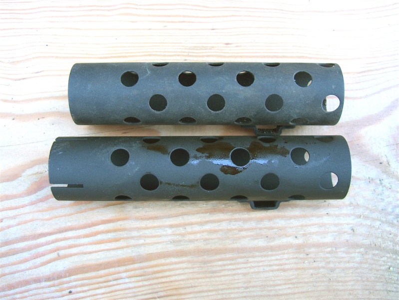

Message  50HBM2 Sam 5 Avr 2014 - 12:56
bonjour
il y a également 2 longueurs de tube perforée
la MAT 49 1er type - Page 2 Hpim5711
à+
olivier

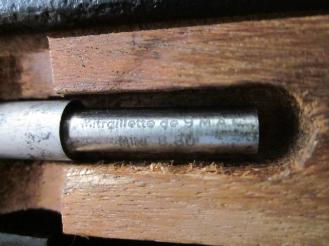

Message  Leboulanger Lun 7 Avr 2014 - 20:36
bern56 a écrit:
Les coups de pointeau permettaient d'identifier d'un simple coup d'oeil, le type de canon (1er type des série A,B,C,D ou 2eme type des séries E et suivantes) et donc,  de ne pas se tromper de vérificateurs de contrôle d'âme du canon .
en effet à partir de 59 , les cotes de fabrication des canons ayant changées et de nombreux canons (nouvelle norme) ayant été montés sur des boites 1er type,c'était le seul moyen pour s'y retrouver
1 coup de pointeau = 1 er type :vérifs=8.85;8.90;et 8.93
2 coups de pointeau= 2éme type: vérifs=8.80;8.85;8.90
Bonsoir .
Ayant enfin reçu les dernières pièces qu'il me manquaient , j'ai plaisir à revenir sur cette histoire de jauges de notre ami Bern56 .
Les jauges du premier type se trouvaient dans la caisse d'armurier Nr 2 .
Jauge de vérification d'âme de canon de cote mini 8,80 mm et rebus 8,92 mm de diamètre .
( Excellent la désignation de l'arme sur ces jauges !  :twisted:  )
la MAT 49 1er type - Page 2 Img_6626
la MAT 49 1er type - Page 2 Img_6627
Ces deux petites jauges ont été remplacées par une autre plus longue lors de la remise au nouveau standard ( type 2 du MAT49  ) effectué dans la mienne le 27/12/1965 comme son tampon l'atteste .
Cette nouvelle jauge est alors de diamètre 8,85 pour séries ABC et D
la MAT 49 1er type - Page 2 Img_6628
