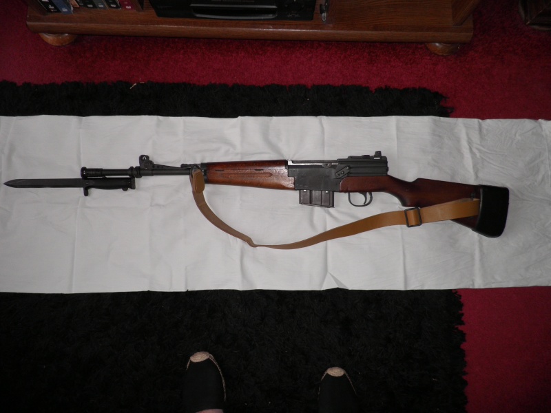

salut ,je recherche a quoi serve les deux replient sur la photo,merci
![mas 49 56 P6290319](https://i.servimg.com/u/f42/16/62/89/81/p6290319.jpg)

c'est pour la prise de visée lors du tir des grenades à fusil-en position à genou- la crosse prend appui sur le sol, l'arme étant à environ 45°- Auparavant, il faut mettre l'alidade dans le bon cran en fonction de la distance estimée.

moi je parle uniquement des deux crochets??ou il a les fleches et non pas de la piece en elle meme ,merci
Re: mas 49 56
Poussrapière a raison, un des "crochet" sert de cran de mire et l'autre de guidon.

Question déja posée et répondue içi:
http://tir-collection.forumactif.org/t8019-mas-49-56#101374
Les alidades de visée des Mas 49 et 49-56 pour le tir indirect des grenades sont identiques dans leur principe, un guidon pour viser le point a atteindre doit etre aligné dans le cran de mire arrière alors que l'alidade est maintenue à l'horizontale
Quelques photos devraient ètre plus faciles à comprendre que les textes déjà produits:
Alidades des Mas 49 & Mas 49-56:
![mas 49 56 Alidades495949](https://2img.net/r/ihimizer/img193/4623/alidades495949.jpg)
Visée du Mas 49, l'alidade ne sert qu'au tir courbe, il n'y a pas de grille pour le tir tendu:
![mas 49 56 Lg49](https://2img.net/r/ihimizer/img695/4429/lg49.jpg)
Visée du Mas 49-56, l'alidade est consitiuée par des excroissances de la grille de tir tendu:
![mas 49 56 Viselg4956](https://2img.net/r/ihimizer/img820/7747/viselg4956.jpg)

Celà sert effectivement pour la visée du lance grenade.
Par contre sur les photos, il me semble plutôt reconnaitre un MAS 36/51 qu'un MAS 49 qui, lui, ne possède pas de lance grenade.

Le Mas 49 est équippé du même modèle de lance grenade que le Mas 36 LG48.
L'embouchoir du Mas 36-51 ressemble beaucoup à celui du Mas 49, hormis le règlage de distance qui est différent, il a en plus un tube guide de 22mm, une grille pour la visée en tir tendu, rivetée à l'alidade et un verrouillage à trois positions pour l'utilisation de la grille à 90° .
Voila les Mas 49 et 49-56 qui m'ont servi pour les gros plans d'alidades postés ci-dessus:
![mas 49 56 002b108a](https://2img.net/r/ihimizer/img28/4171/002b108a.jpg)
Le tir indirect de grenades implique que la crosse soit fermement plantée en terre, il n'y a donc pas de recul lors du tir , contrairement au tir tendu qui lui génère un recul important.
