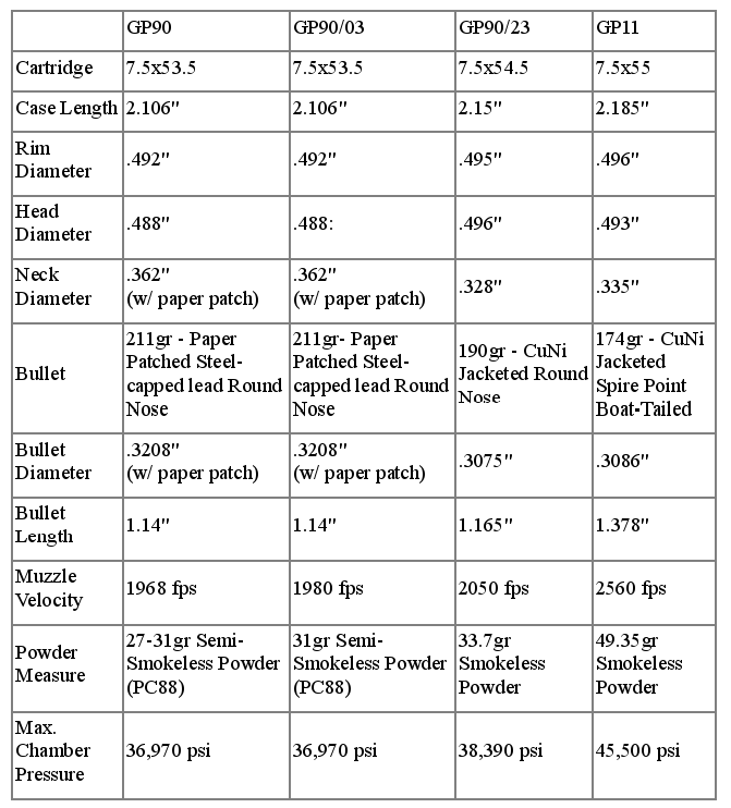

Message  manitou Mer 09 Oct 2013, 18:16
8,18 pris sur le calepin,
j ai pas la deuxieme dans ma collec.

Message  deGuers Mer 09 Oct 2013, 18:53
Et quel diamètre pour la balle chemisée de droite ?

Message  Mezigot Mer 09 Oct 2013, 20:00
De memoire, elle est legerement conique, avec 7,79 mm a la base. En passant, les balles de .308" marchent bien a condition de mettre un anneau de graisse au collet pour le centrage et l'etancheite.

Message  manitou Jeu 10 Oct 2013, 14:22
Attiré par le Long Range, quelle arme choisir? - Page 3 Gp189010
Salut Deguers
a defaut de mesures,se tableau Attiré par le Long Range, quelle arme choisir? - Page 3 72113

Message  deGuers Jeu 10 Oct 2013, 15:15
Merci , Pilier du forum ...
.3208 " de diamètre avec le Paper Jacket , ok ; mais sais-tu le diamètre ( même théorique ) du canon sur les fonds pour le 03 ?
J'attends un Kropatschek portugais en 8X60 R pour lequel j'aimerais justement faire des essais sur une balle chemisée puis calepinée papier .
Je note que la cartouche " calepinée " 03 donne un coeff' supérieur à sa soeur plus moderne 23 : 1980 Fps x 211 Gr = 418 contre 2050 x 190 = 390 ... seulement .
Même si fort logiquement l'avenir était à la chemisée .

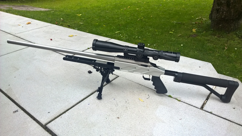

Message  legranddudu Ven 27 Nov 2015, 09:09
spitmk9 a écrit:
xavier a écrit:pourquoi ne pas voir du coté du 308w ?
les munitions sont à un prix abordable, il y a un choix vaste de têtes et c'est un calibre qui fonctionne bien à moyenne distance.
Et le 6,5x55 SWE,vous n'en parlez jamais...Crying or Very sad
C´est vrai ... je viens d´enfaire l´expérience avec ma Tikka T3 6,5x55 SWE custom... Il y 3 semaines j´etais en école de tir dans le sud de l`Allemagne, le "Mailly" de la forêt noire... Cibles de 100m à ..1800m! Je touche toutes les cibles jusquà 1400m avec ma Tikka, jusquà 1100m en supersonique (1800m pas essayé, il ne faut pas exagérer en subsonique). Précision parfaite. Munition S&B Match 6,5x55 SE Sierra Match King HTPB. Donc une munition commerciale...
Ca m´a fait bien rire car 50% des 26 tireurs étaient en .338... Epaule déboitée et porte-monnaie vide en fin de journée... mon calibre "exotique" sorti de l´histoire ancienne a surpris tout le monde...
