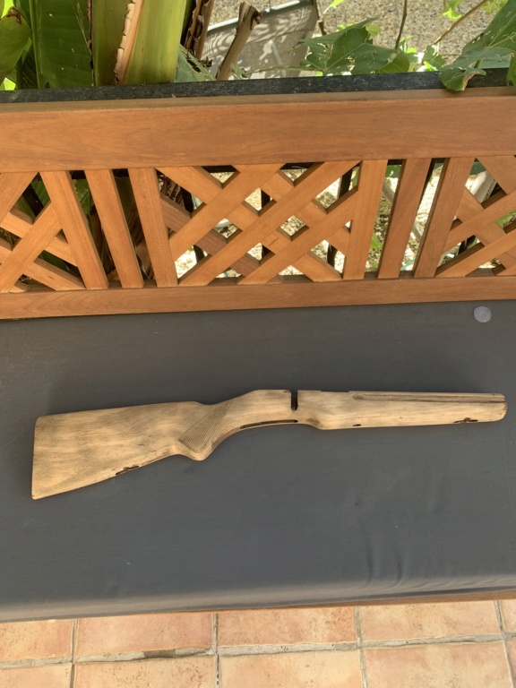

Démontage et dégraissage . Polissage de la culasse et de la détente qui grattait un peu .
Puis rénovation de la crosse avec un décapage chimique pour arriver à ça :

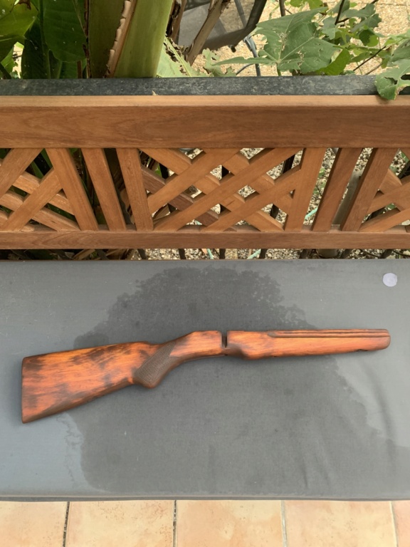

Puis 4 lavages et brossages au st marc aux cristaux de soude et 3 autres au sel d'oseille .
Puis pour garder l'aspect rougeâtre , une teinture merisier .
Enfin les finitions , 4 couches d'un mélange huile de lin et essence de térébenthine , poncées entre chaque couche à la paille de fer suédoise .
Les taches noires sont réapparues , ça permettra de garder l'aspect finition soviétique .
Et pour finir 3 couches de cire d'antiquaire lustrées entre chaque couches , et remontage de l'ensemble . J'attends une bretelle en cuir pour finaliser .
