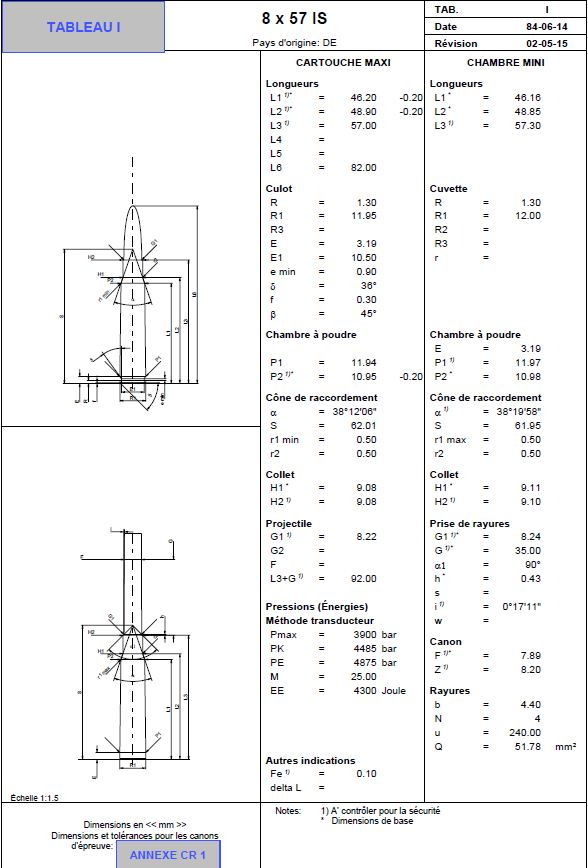

Oui,tout simplement rajouter une rondelle de 2mm entre la presse et le JO.
La difference de la longueur totale des l'etuis (L3) est de 3mm mais est de 2mm pour L1 et L2.Voir fiche CIP.
8x57is: L1:46,20mm. L2:48,90mm. L3:57mm.
8x60s: L1:48,20mm. L2:50,90mm. L3:60mm.
Bien sur ceci dependra de la qualite du rechambrage car en 8x60s beaucoup d'armes ont des probleme de feuillure.

Pour un règlage précis avec l'outil de 8X57,il suffit de tirer la cartouche de 8X60 (avec une
bonne charge ) pour que l'épaulement épouse celui de la chambre sachant qu'il faut 3
tirs en général pour cette opération une fois cette étape réalisée l'on règlera l'outil en
le descendant de façon à toucher l'épaulement de l'étui tiré et à lui donner un jeu de
2/100ème de manière à provoquer une fermeture douce de votre verrou.
